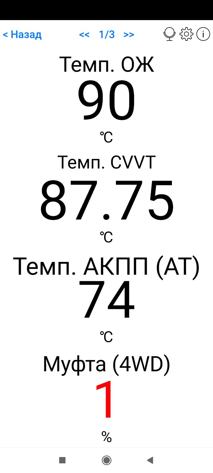

в принципе не долго вернуть обратно родной, 2 часа примерно работы. Не в очень удобном месте расположен.
Минус 9, автозапуск 6 мин без печки, печка вкл. на 3 деления из 7 после начала поездки, 7.5км без пробок, более менее комфортно становится через 5км., где видна просадка ОЖ это спуск, в конце поездки подъём.
Screenshot_2020-11-18-08-17-32-82_1c4cade50911c4021d022fd7fc21ca47.thumb.jpg.6bf54a86aaac12398e5fd24b7e4011f0.jpgScreenshot_2020-11-18-08-18-00-78_1c4cade50911c4021d022fd7fc21ca47.thumb.jpg.0ab9723a96d711103454f9ce42905839.jpg

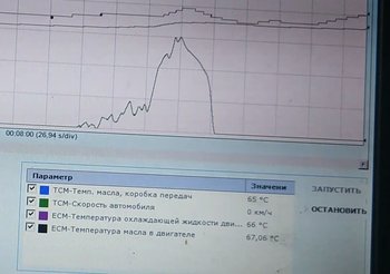

После 30 км по городу, на улице 0 градусов. Средняя скорость 30 кмч.
  15.11.2020 в 15:28, SAE20 сказал:
Система несколько сложнее. А то сейчас все начнут писать - что вот, маловязкие масла - простое решение проблемы "перегрева колец".
Раскрыть
Собственно, так оно уже давно тут и происходит. Я кстати не отрицаю напрочь эффекта некоего лучшего охлаждения ПГ низковязкими, картинка мне понятна, но считаю что возводить это в абсолют значения,  тем более для всех, вообще неправильно. Насколько там будет величина так назывемого эффективного охлаждения будет зависеть в меньшей степени от масла, нежели от технического оснащения, про что вы правильно и сказали выше, упоминая маслобак, сюда же масляные форсунки, проточки в шатунах, дренаж поршней и прочее, то есть конструктив, который тоже может быть как эффективным по своим свойствам, так и не очень.
Соответственно, и сама степень охлаждения тоже будет в этих случаях разной, и в том числе вполне себе эффективной (при специальной проектировке) не только на низковязком.
  17.11.2020 в 22:54, paha_mch сказал:
я вижу только одно, все тепло уходит на обогрев салона.
Вопрос в другом, на сколько это страшно для дизельного двигателя?
Короче одеяло и рашен картонка мне в руки (под капот)?
Раскрыть
А термостат то на сколько градусов? Не все термостаты на 90. Как пример, бывают на 82 (завод)...
  26.11.2020 в 06:13, Lys сказал:
Раскрыть
С завода 85С, тот что на графике не оригинал кнехт/Мале на 90С. Сейчас купил новый оригинальный в сборе, но картина не поменялась.
  26.11.2020 в 11:42, paha_mch сказал:
Раскрыть
Значит сам мотор производит мало тепла. У отца тоже ХС60 с этип мотором, за 6 лет пробем не выявелено, но и ни разу не смотрели на температуру через обд.
На моем дизеле даже в -5, масло и ОЖ прогреваются до 80 только за пол часа (примерно) езды.  термостат ож 82, термостат масла 90. только в городе или по трассе с большми нагрузками типа много обногов или подъемы, жидкости достигают 90 градусов.
Другой пример, если, пока еще не открылся большой круг попадается продолжительный спуск, то температуры падают на глазах. Таковы дизели.
И потом, вполне нормальные показатели, рабочая температура не значение, а диапазон.
