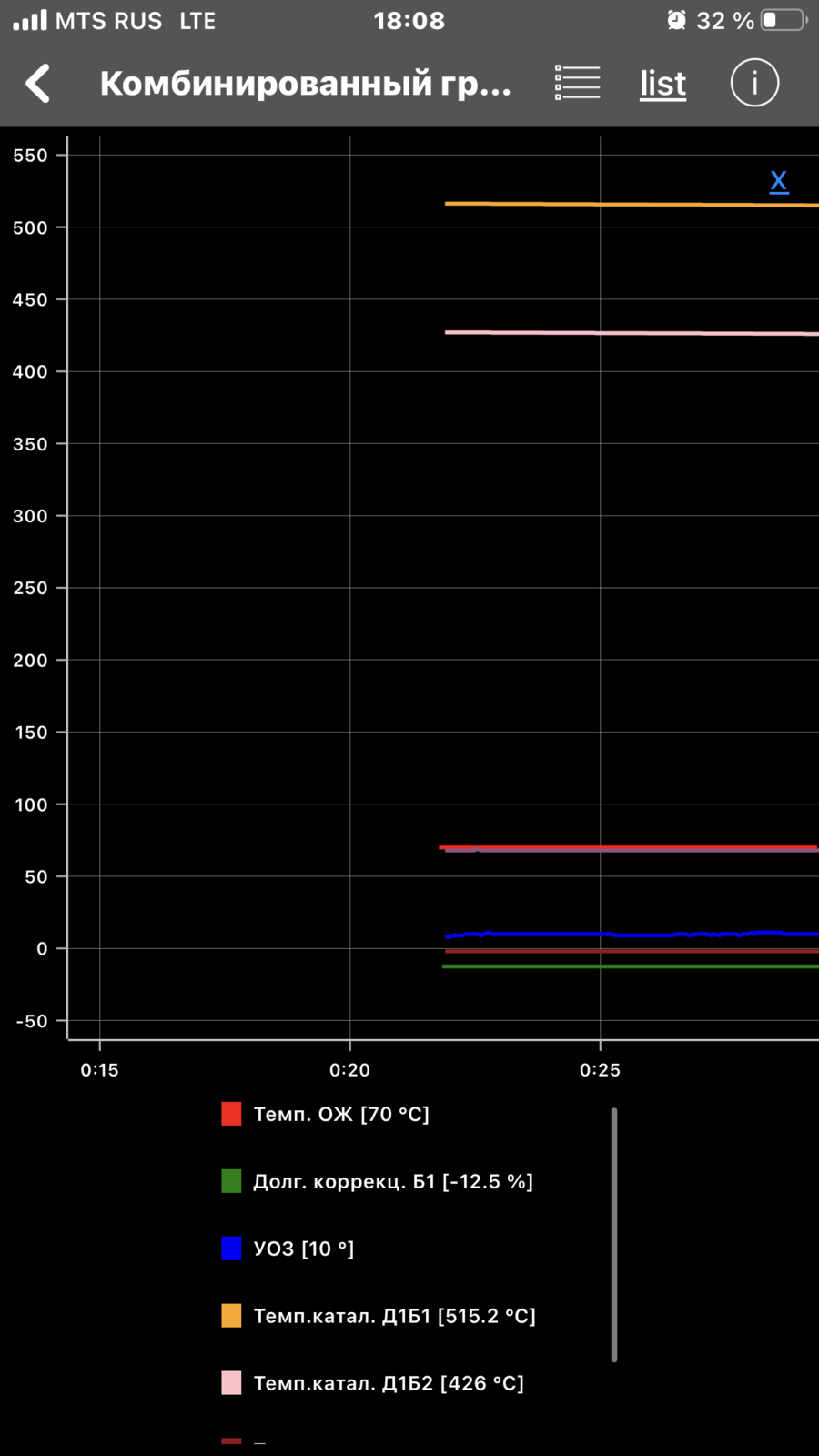

Через OBD2 и прогу саr scaner
И вот такую приблуду....
58 минут назад, smold сказал:
Графики и цифры

Вчера при -17 ездил по городу, машину не глушил, температура ДВС 75гр, ОЖ 72гр.
А температура движка по сигналке 25 градусов

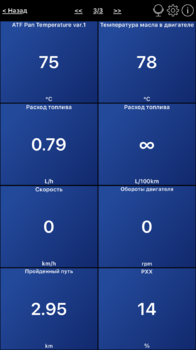

Евген 48 Нашел. Предположительно «atf pan temperature», через профиль гибридного рава 5g.
39 минут назад, vas12 сказал:
smold Разве не глядели разные профили?
многое может найтись
Я так пропуски зажигания нашел
Я изначально выбрал общий профиль (для всех тойот, т.к. нет конкретно моей модели и соответственно профиля). А профиль гибрида методом «тыка» выбрал, а мало ли?!
Евген 48 вот вывел на экран, верхняя строка: темп ДВС и «коробаса»D40DDC51-0954-40D5-AAE3-2143D46952B2.thumb.png.9f23e73ce795ee13c48545a61faed8be.png
