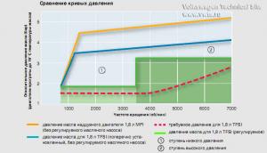

ЗЫЫ вроде давления большого с повышением оборотов и не нужно, скорее всего на современных ДВС лишнее(более 3-х бар) давление сбрасывается, это показывает картинка

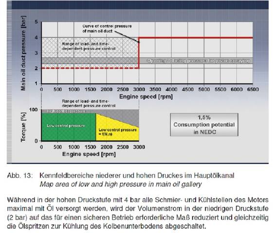

ЗЫ ещё он ранее выкладывал такую картинку
Остаётся только гадать, где нахимичили конструкторы БМВ :D
