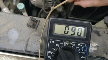

А вот у меня температура масла в картере по показанию мультиметра и термопары следующая.Спустя пол часа в режиме пенсионер по городу температура 92,спустя 2 минуты 100(за бортом минус17).Сегодня приехал от дома в гараж температура от +25 до 90 градусов(антифриз)поднялась за 2 км,температура масла была уже 80.Масло гуталин 5w40.Поло cfna.

А к мультиметру подключена термопара?на какие выходы?другой конец термопары в масло щуп?Где можно купить термопару?.

Просто интересно, а чем замеряли на поло, виртуальным мультиком?
Ну и насколько я помню, лично я уже пояснял "за купить".
То ли конь сдох, то ли вежливость закончилась, поясните мне за логику:sarcastic:

Замерял мультиметром,просто не понятно как вы пол дня ездите и у вас масло в картере 78 градусов.А не разбериха в моих постах(х.з.как тут правильно писать,не умею).

А какой мультиметр используется? можно модель?
Тоже захотел заморочиться и помониторить температуру масла при прогреве термопарой, но посмотрел на свой мультиметр - у меня простая модель и видимо такой функции нет.

оно же на сопротивлении основано. Какая там функция должна быть? На фото примитивный приборчик.

dx643 всё верно, прибор простой, недорогой, используется в прямой работе.

На Али их навалом, вместе с термопарами, есть отдельно и вместе. Можно посмотреть в профильных магазинах в своём городе.
