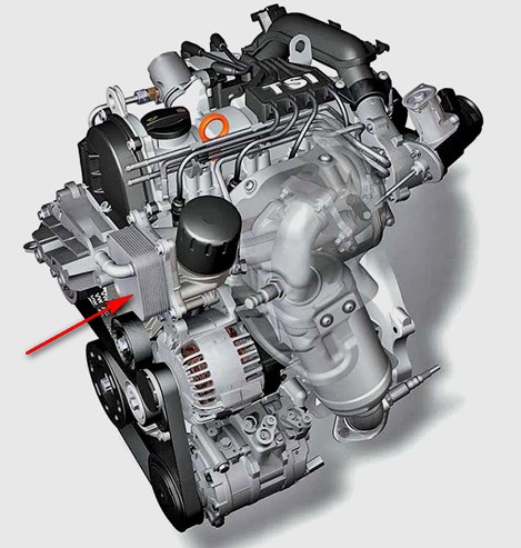

Наконец дошли руки  к служебному авто.
По хорошему удивил немецкий автопром.
 двигатель cjz 1,2 tsi   механика 5 ступка машинка фабия  пустая
 диллер пишет что  масло мобиль 5-40(знаю что фигня точно  не мобил)
+30 воздух
траса 140 км
скорость 110-120     масло   +104   +105
скорость   125-135`  масло   +106   +107
Т ОЖ  90
Наверное есть штатный маслокулер?
 Ибо как обяснить что гнал    в хвост в рваном режиме, с обгонами , как хотел, а температура тупо больше не росла
Если на картинке тот мотор, то на нем есть масляный теплообменник
  19.12.2017 в 11:58, Inch сказал:
умное решение если наваливать, но и очень древнее  VW  80-х годов такое было
