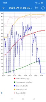

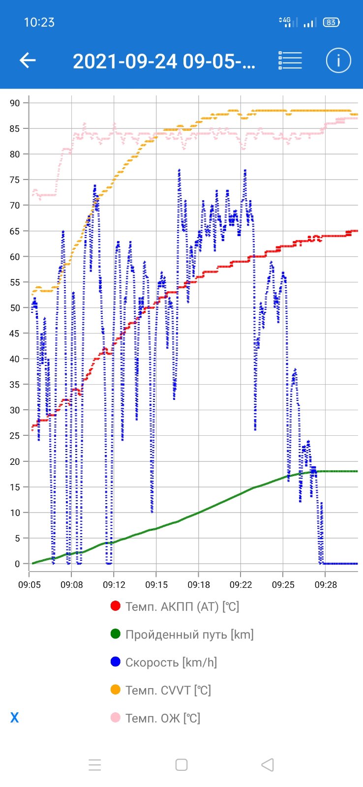

Сегодня, Зепро 0-20, +9+10, город+пригород до деревни.
Screenshot_2021-09-24-10-23-10-59_1c4cade50911c4021d022fd7fc21ca47.thumb.jpg.431508a2ad4c7f8bdd0b1585d704f7d6.jpgScreenshot_2021-09-24-10-23-47-01_1c4cade50911c4021d022fd7fc21ca47.thumb.jpg.998a75c770b139d1bbe4c27a15b09b70.jpg
Вот уже 263 страница. Не могу найти - быть может кто замерял температуру механической коробки передач? Интересует рабочая температура и время прогрева до нее с момента начала движения.

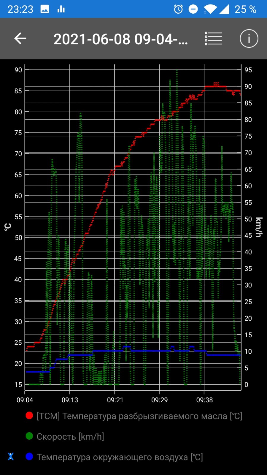

любопытный у меня сухая dsg dq200, которая состоит из классической механики и гидроблока, который щелкает передачи (если упрощённо). Так вот в моих графиках есть температура масла в механической части коробки, параметр "температура разбрызгиваемого масла".
Я в замешательстве :morning2:

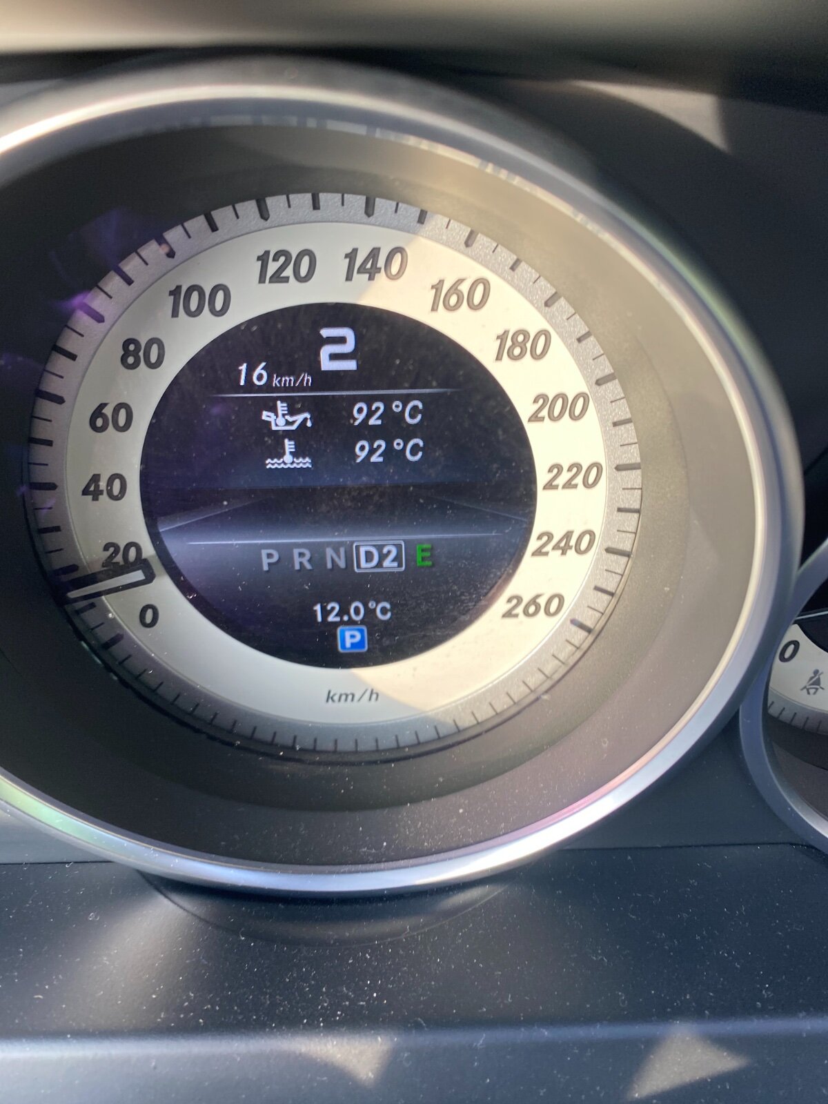

Мерседес Е250, двигатель М274. Был уверен, что его рабочая температура масла в районе 105-110 градусов.
Сегодня специально прошил приборку и активировал меню с показателями температуры масла. Целый день катаюсь и по пробкам и по трассе до 180, специально в ручной режим коробку переводил и держал обороты в районе 4 тыс.
В итоге, температура выше 96 градусов так и не поднялась. В пробках вообще 90-93. Сегодня конечно не жарко, может летом ситуация меняется, иначе совершенно не ясно, зачем сюда сороковку рекомендуют.

горячие моторы мерседеса :) Сейчас холодно уже, ты до лета и +35С так и не увидишь больше, единственное может по трассе на высоких получится, хотя вряд ли...

На w166 с m276 за 5 лет владения только однажды видел 106 градусов - после пробежки Туапсе-Лазаревское в августе. Основная температура 96-98 градусов. Но турбо, вроде как, должны быть погорячей...
