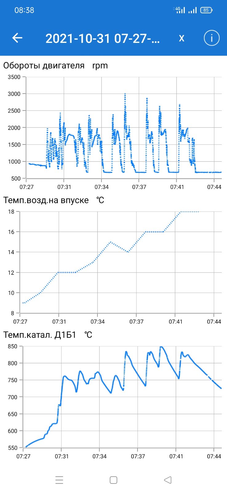

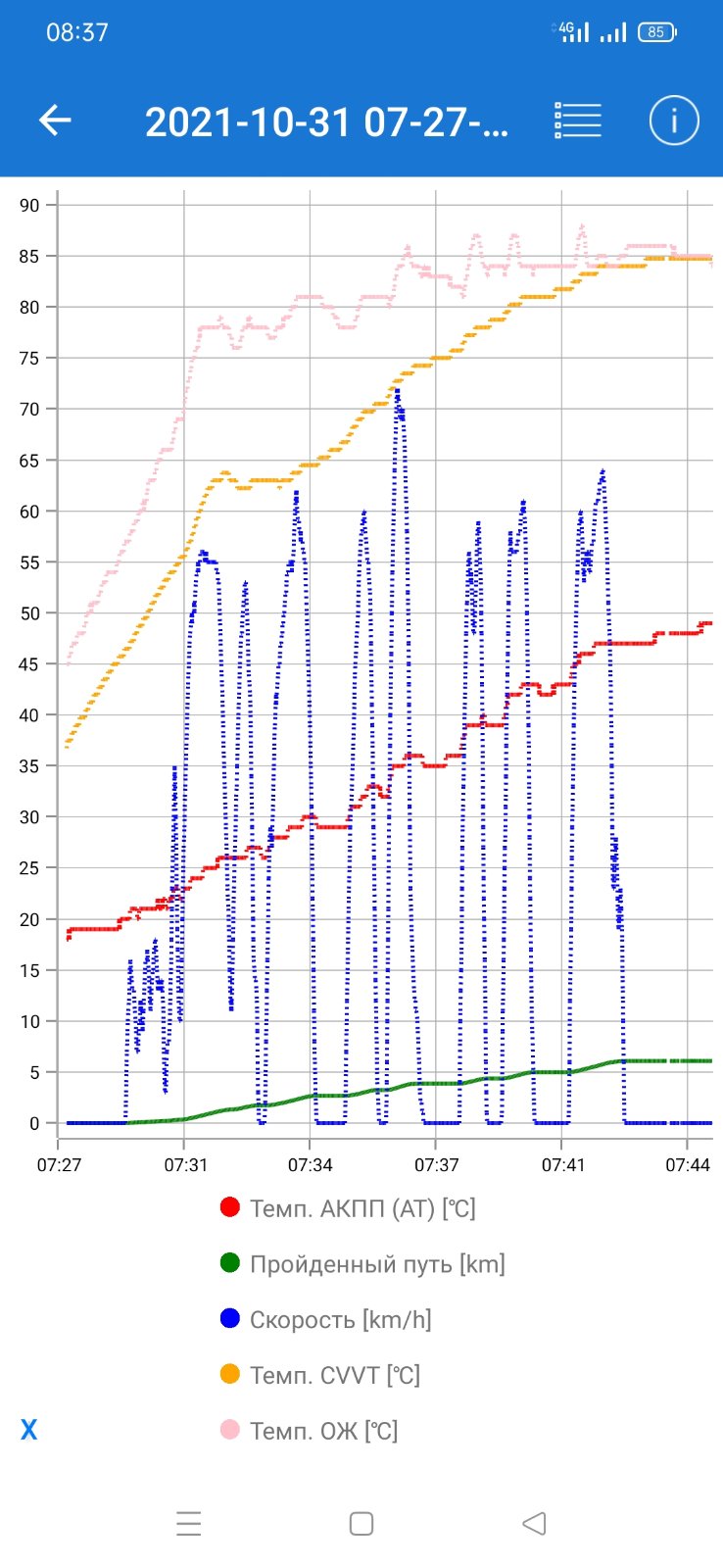

Сегодня с утра, +3, с автозапуска, прога включена ровно через 3 минуты, до работы около 6км., замер термопарой в конце поездки на раб. ДВС.
Печка была включена примерно на 65гр. по ОЖ.
Screenshot_2021-10-31-08-37-57-45_1c4cade50911c4021d022fd7fc21ca47.thumb.jpg.a1a03a441636cb8fc85f33792c2ec49f.jpgScreenshot_2021-10-31-08-38-34-16_1c4cade50911c4021d022fd7fc21ca47.thumb.jpg.5cb7dd97ac7c2997a6f01cf2d7001dea.jpg

Тот же путь, но темп воздуха -2-3, прога включена примерно через 1км в пути, начало движ по ОЖ около 58-60гр., печка включена на 70-72гр по ОЖ, в конце замер. По факту, доехал на сороковке.
Screenshot_2021-11-16-07-46-31-80_1c4cade50911c4021d022fd7fc21ca47.jpgScreenshot_2021-11-16-07-46-55-55_1c4cade50911c4021d022fd7fc21ca47.jpg
