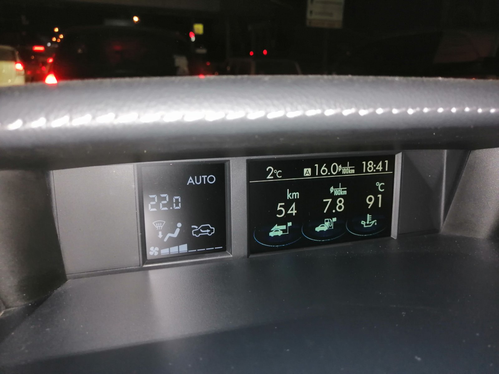

  07.11.2021 в 12:56, Mefistоf сказал:
Летом по этому же маршруту температура масла почти всегда в районе 100 градусов (обычно 103-105), что зависит от трафика и, естественно температуры воздуха. Летом 5/10w-30 было залито.
Сейчас уже вот так при +2 градусах за бортом. И это при условии, что двигатель укрыт "Авто одеялом" (у нас уже было - 20). Масло 0w-20.
Раскрыть
Этот же маршрут, но уже в - 12. (пробег меньше, т.к. в этот раз авто глушилось и он обнулился)

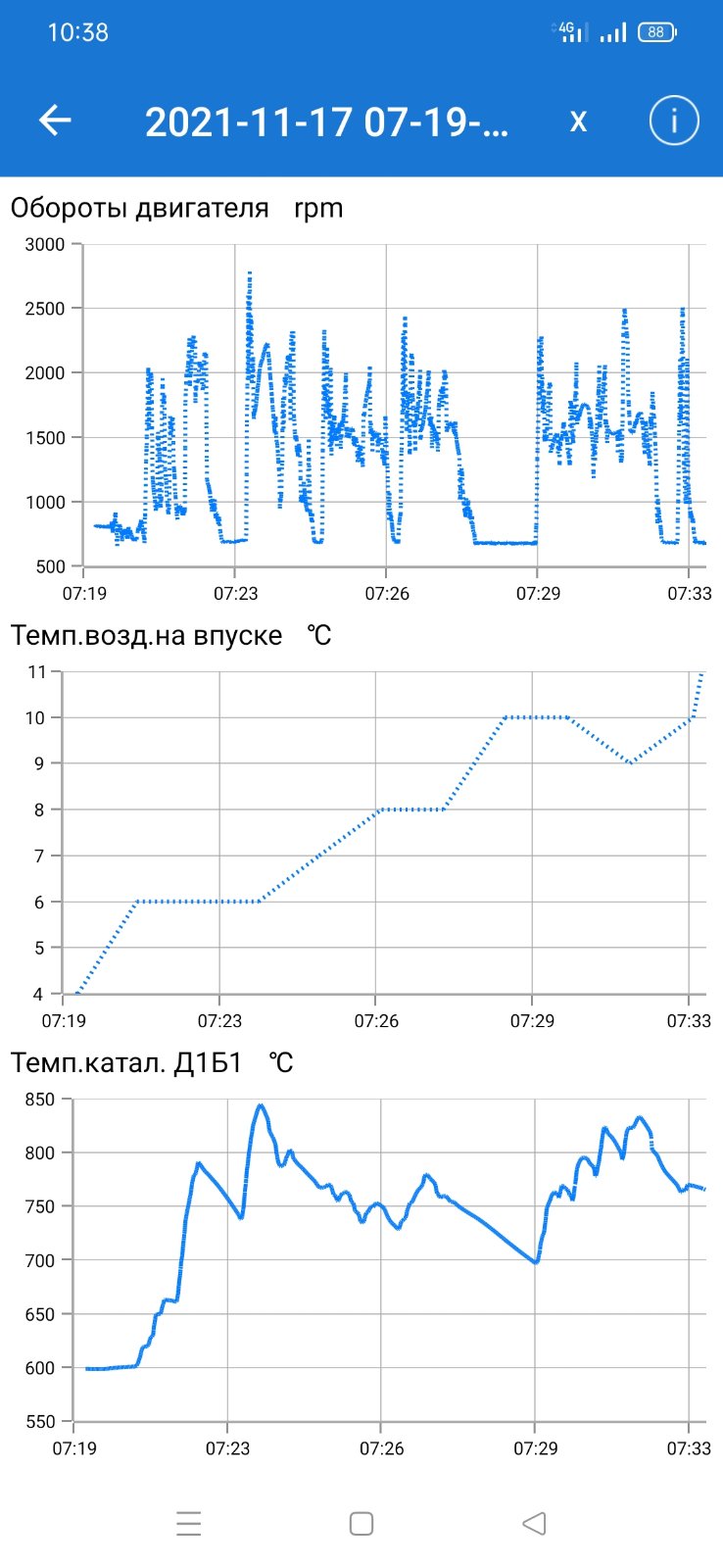

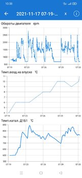

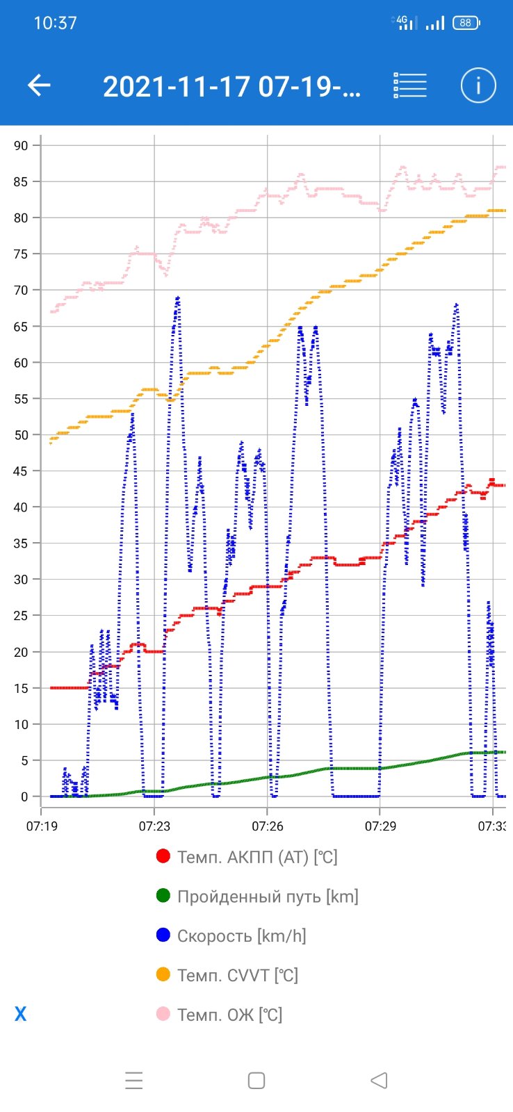

  16.11.2021 в 05:16, Евген 48 сказал:
Тот же путь, но темп воздуха -2-3, прога включена примерно через 1км в пути, начало движ по ОЖ около 58-60гр., печка включена на 70-72гр по ОЖ, в конце замер. По факту, доехал на сороковке.
Screenshot_2021-11-16-07-46-31-80_1c4cade50911c4021d022fd7fc21ca47.jpgScreenshot_2021-11-16-07-46-55-55_1c4cade50911c4021d022fd7fc21ca47.jpg
После 1мин. простоя, темп. в картере поднимается на 2-3гр., фотки не делал, поверьте на слово:D
Раскрыть
Сегодня с утра -3-4, тот же путь, автозапуск 8 мин. на прогреве, в конце пути получаем темп масла в картере на 5-6гр. выше.
Screenshot_2021-11-17-10-37-50-21_1c4cade50911c4021d022fd7fc21ca47.thumb.jpg.afed172b6c185b4611d0116a954b896c.jpgScreenshot_2021-11-17-10-38-22-98_1c4cade50911c4021d022fd7fc21ca47.thumb.jpg.e4ad3a8338abbf80f8c8ca1a187f533d.jpg
Час достаточно жёстких пробок. Летом в таком режиме масло греется до 100-103 стабильно
А тут вырвался из города и чуть-чуть пригорода.

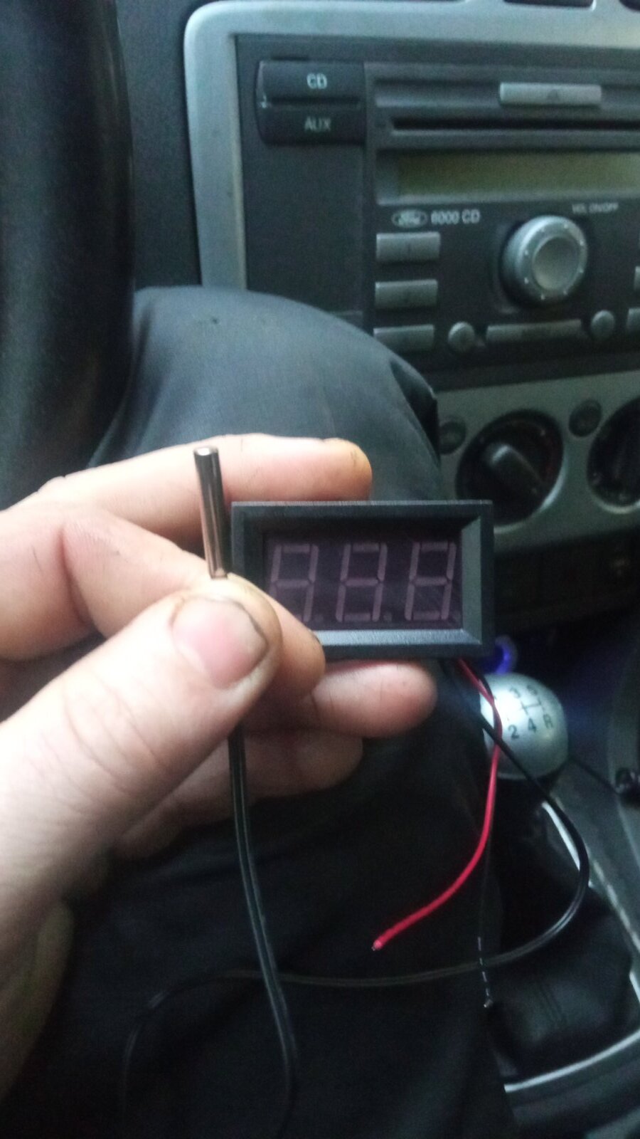

Евген 48 пришёл значит показометр. Всё утро думал какой датчик воткнуть. А потом меня осенило, дак может просверлить в штатной пробке отверстие под щуп и всё?.
И есть ещё мысль удлинить, тоесть сделать трубку миллиметров 100,на её конец этот щуп и всё закрепить в штатной пробке. Сделать на резьбоаом соединении с применением поксипола)
  20.11.2021 в 07:17, Alickaps сказал:
Раскрыть
а просто в отверстие для щупа запихать и загерметизировать не вариант?
rodof можно и так, пока с пробкой попробую, если нет окунуться в щуп
Alickaps я за щуп.
Имхо с пробкой есть не уместный потенциальный риск. Да и в монтаже сложнее,хотя-бы из за необходимости клемы.
Изменено пользователем Elrus
  20.11.2021 в 08:53, rodof сказал:
Раскрыть
И щуп где-то в подкапотном закрепить, для замеров уровня масла
  20.11.2021 в 10:19, Paulson сказал:
Раскрыть
его можно с датчиком и совместить, обычно толщина прохода позволяет).
