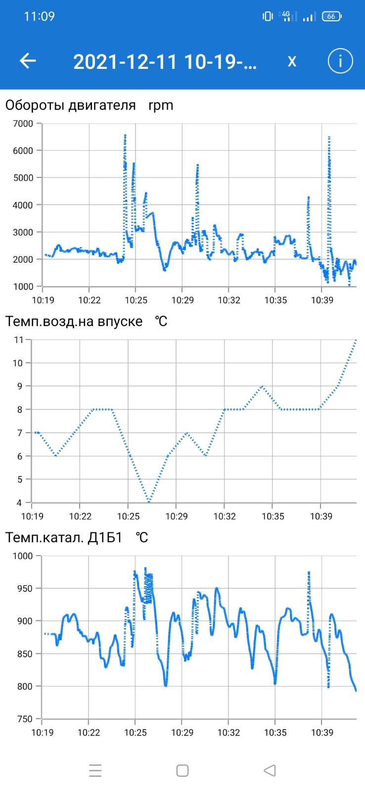

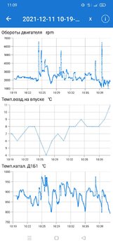

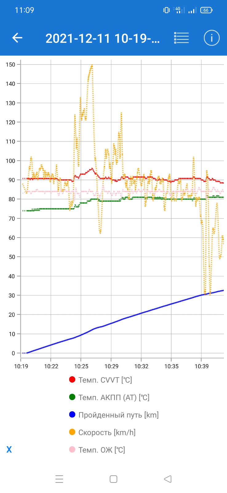

S oil 0-16, кусочек областной трассы, минус 4-5, монотонная двухполоска с парой обгонов, ну и поймал момент, когда обороты залезли до 6700.
Screenshot_2021-12-11-11-09-22-04_1c4cade50911c4021d022fd7fc21ca47.thumb.jpg.dcafff3df67f8b9bcd7b0db25b313e3a.jpgScreenshot_2021-12-11-11-09-49-35_1c4cade50911c4021d022fd7fc21ca47.thumb.jpg.632f95a6a69f6c5afa7e6ee2f3730381.jpg

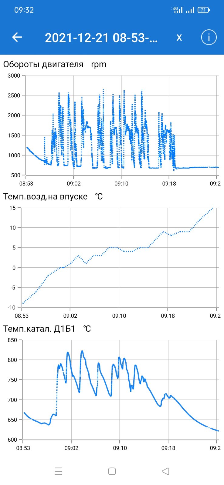

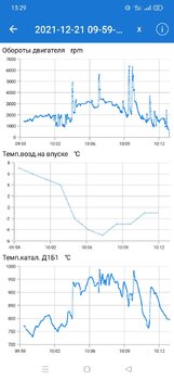

Сегодня хорошо, морозец минус 15, автозапуск, прога включена через 4мин, примерно через 3.5мин начал движение, путь в городе, в конце замер термопарой.
Screenshot_2021-12-21-09-31-32-51_1c4cade50911c4021d022fd7fc21ca47.thumb.jpg.345aec71c92fee5f2d4762131c4b0ebd.jpgScreenshot_2021-12-21-09-32-02-29_1c4cade50911c4021d022fd7fc21ca47.thumb.jpg.eaef4b6ba8d878714e393e0033629e59.jpg

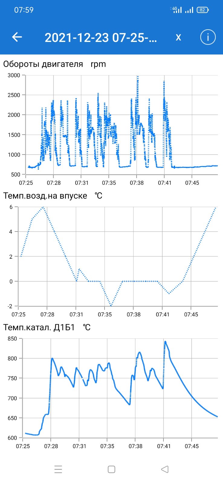

Сегодня с утра малеха давануло минус 23. Автозапуск, немного проипал время выхода из дома, поэтому прога включена через 12мин, город, до офиса, в конце замер термопарой, прога показывала 70, в картере больше, ну и потом прога начинает догонять реальную температуру, о чём ранее неоднократно писал. Чуть позже постараюсь сделать онлайн замеры холодного ДВС на хх прогреве.

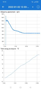

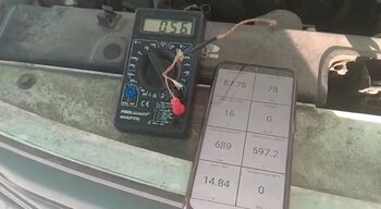

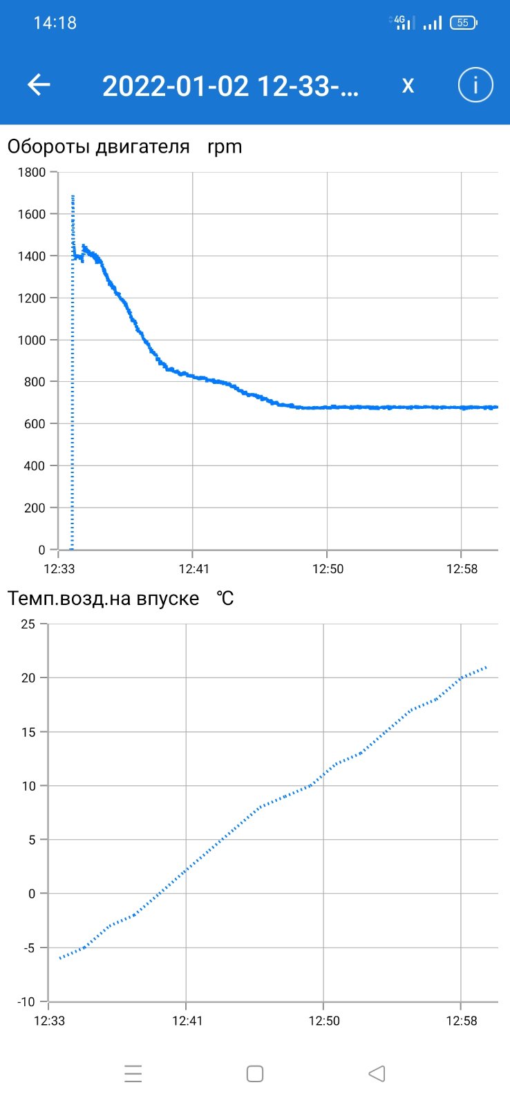

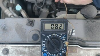

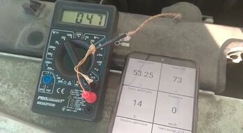

Вчера немного заморочился с замером термопара+прога.
Авто стояло около 13ч, на улице -5-6гр.
Учитываем, что капот открыт, скорость прогрева немного другая, чем с закрытым, но суть маленького эксперимента сравнить термопару и щуп.
Данная термопара плохо показывает минусовые темп, поэтому в начале прогрева показывала 0гр.
Чуть не забыл, масло S Oil 0-16 SP.

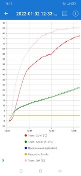

Что показывала прога на прогреве
Screenshot_2022-01-02-14-17-10-99_1c4cade50911c4021d022fd7fc21ca47.thumb.jpg.86b7e1ec884b8002bb867c913fbad7b9.jpgScreenshot_2022-01-02-14-18-17-30_1c4cade50911c4021d022fd7fc21ca47.thumb.jpg.0480370f8c5de967f1eca74ae7d04c45.jpg
Сравниваем показания, в самом начале они немного разнятся, примерно к 70гр сравниваются.
Плюс акпп все таки греется на хх.
IMG_20220102_23184673.thumb.jpg.079710ce80693c17ef1825c188684d49.jpgIMG_20220102_23194843.thumb.jpg.d0751b25d4c5999d6d155b8aaa7363d2.jpg
IMG_20220102_23200111.thumb.jpg.fe15130803b7e4f40fa9f8d0db3e53ce.jpgIMG_20220102_23211940.thumb.jpg.3b225dd5c82ef86ef803ec224fcd2c88.jpg
IMG_20220102_23212775.thumb.jpg.a77fc7f9f2ff6a9673b3d31cabdb4634.jpgIMG_20220102_23213814.thumb.jpg.64107c920982fa9e0c04f482de3c8b2f.jpg
IMG_20220102_23222419.thumb.jpg.54ec306262460ad2206fe57e6585ef21.jpgIMG_20220102_23224883.thumb.jpg.656864d8158c819dc9ec15ef99dc23f7.jpg

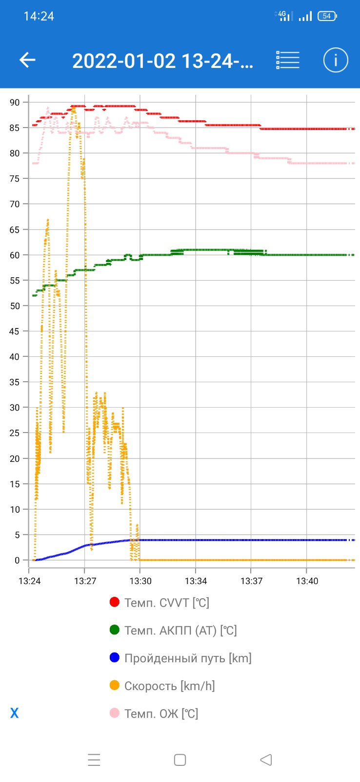

По приезду решил врубить печку на половину мощности (4 деления из 8 на климате, +26гр), посмотреть на сколько опускается темп ОЖ при стоянке (а то у некоторых прям холодильник начинается), субъективно, в салоне очень тепло (даже жарко), но и темп воздуха в районе -6гр.
Screenshot_2022-01-02-14-24-11-47_1c4cade50911c4021d022fd7fc21ca47.thumb.jpg.a3ce21801441c654366f55f74a143681.jpgScreenshot_2022-01-02-14-24-34-66_1c4cade50911c4021d022fd7fc21ca47.thumb.jpg.6c97fe7e485404c9abe21e574f3618a2.jpg
Как то так.

Напряжение 14.8, ого.
Ну и хх подросли после снижения темп ож ниже ~77° как и бывает. Если за бортом бы было  -16, например, то это проявилось ещё ярче.
Ну и темп прогрева мотора без печки хорош. Не зря климат в автоматическом режиме первые пять минут почти не дует.
