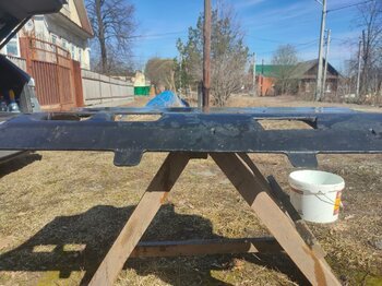

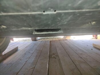

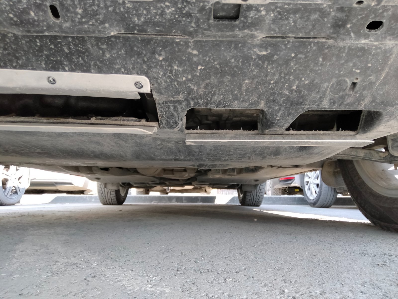

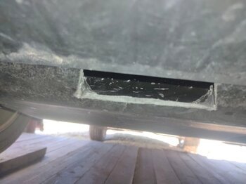

Тоже ранее писал) скорость 100, температура 100 при наружной +25, но я видел и 120 при скорости 140.
В следующие выходные буду пилить отверстие для обдува картера, на трассе точно лишним не будет, дополнительное охлаждение масла и мотора
dasin Для трассы да необходимо. Для города не очень актуально. При этом температура медленней поднимается и быстро падает при уменьшении нагрузки. Что не мало важно.
Изменено пользователем АОВ
  17.04.2022 в 12:26, АОВ сказал:
Раскрыть
Буду делать съемную заглушку , а то зимой при моих супер коротких пробегах масло и до 40 гр. не нагреешь ! И в городе действительно больше 98 гр. не видел ни разу .
