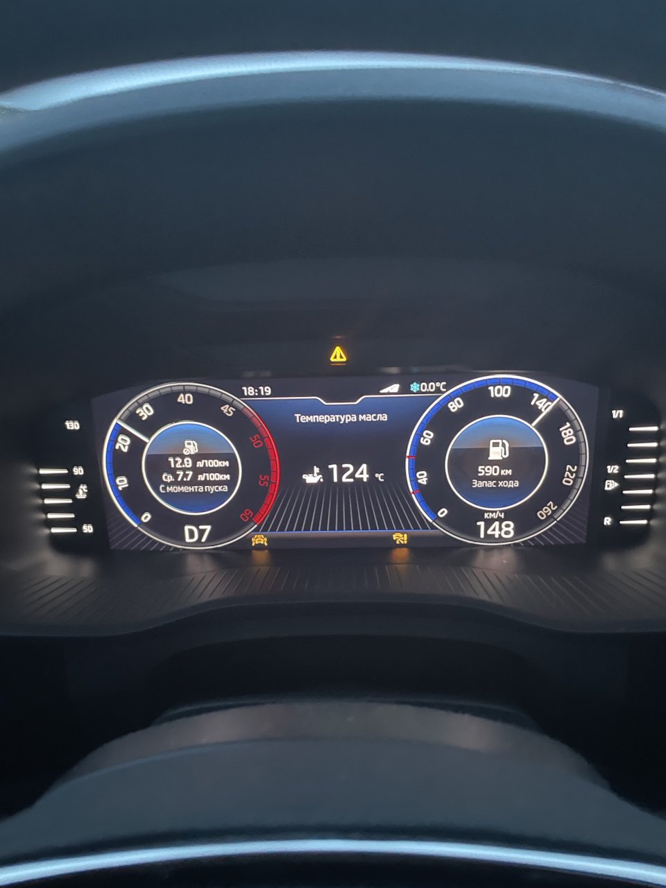

Дизель, зимой
https://www.drive2.ru/l/612878502634477633/
  20.05.2022 в 14:08, dasin сказал:
Дизель, зимой
Раскрыть
Вижу, что какой-то WAG.
Хочешь сказать это в результате среднестатистический езды такое? Естественно это не так.
Так то я и у себя на Форе могу масло спецом нагреть до 130+ градусов, при желании. Только зачем?
Изменено пользователем Mefistоf
Дизель, зимой
Раскрыть
Честнее было бы вот такую фотку приложить
А то выглядит как манипуляция
