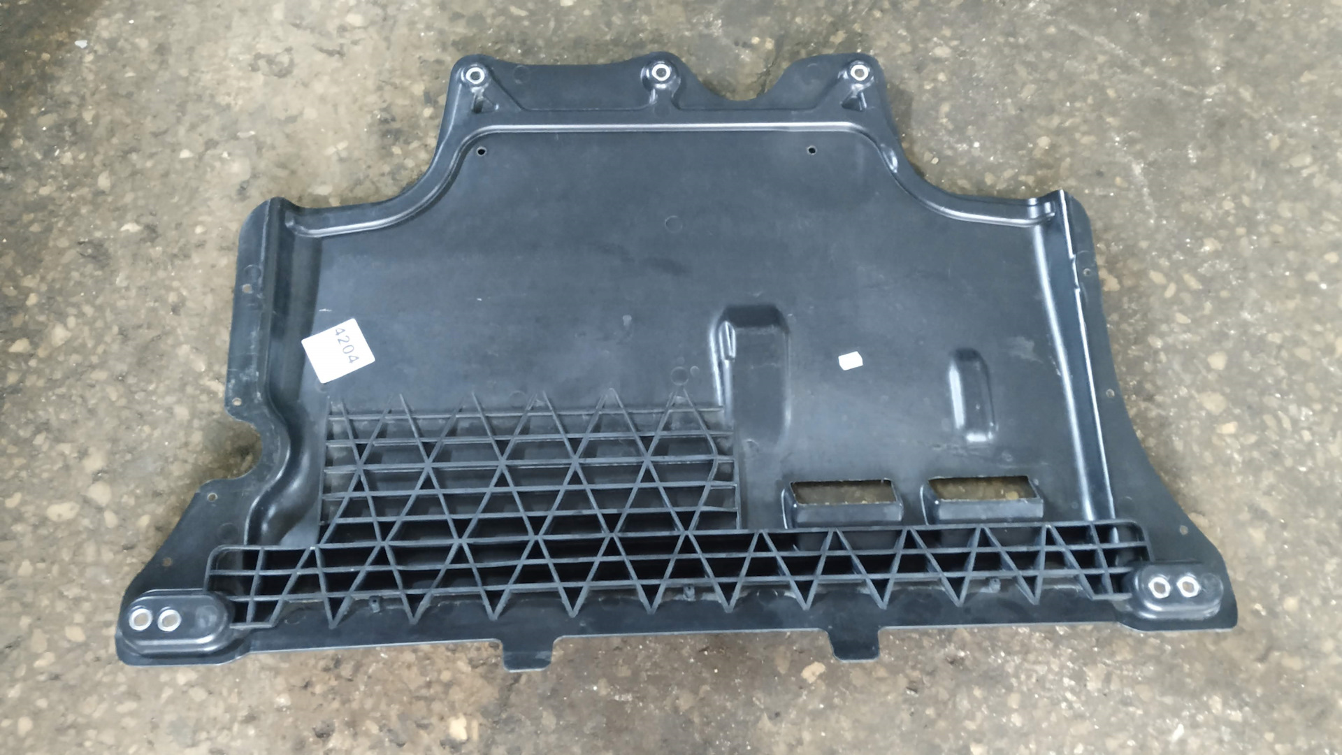

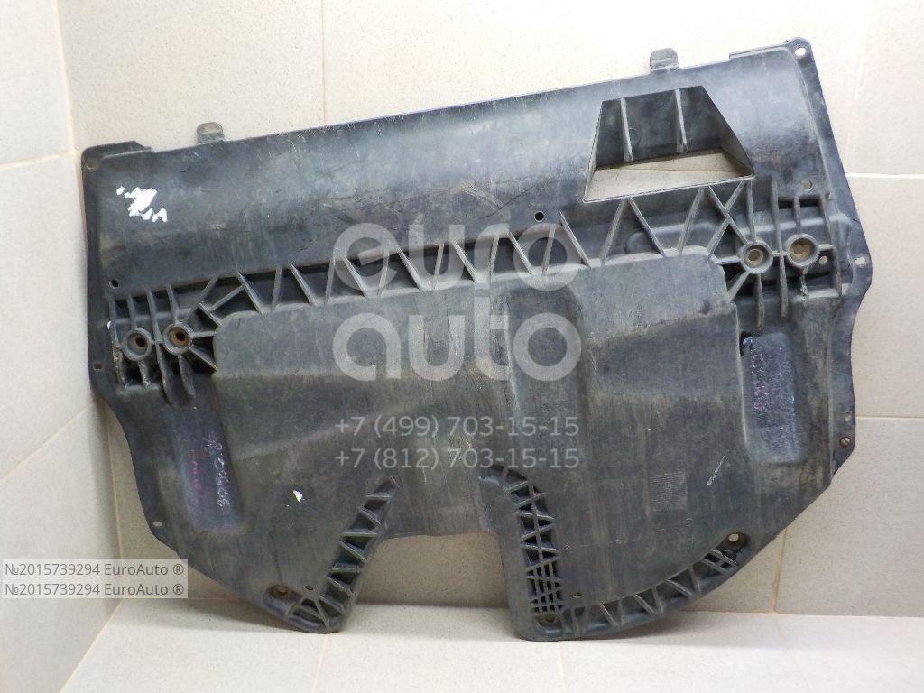

катайте, часы же у вас есть, средняя скорость + пробег. Малой кровью - снимите декоративную накладку с мотора и сделайте воздухозаборник, мотору полегчает. Если много города - залепите скотчем дыру на впуск, если онли трасса - забейте.

Я не про "сломать", а больше про аэродинамику.
На скорости 100-120 две-три лишние дырки может и не критичны, а вот на 220-240... я хз :) не настолько силен в физике вихривых движений. Вдруг после этого чего оторвет... пока что это будет последним пунктом, если не помогут все остальные.

"Я не про "сломать", а больше про аэродинамику." - на ней уже стоит воздухозаборник, со стороны КПП по умолчанию, и там нет никакого нарушения, разве что в рамках какой то незначительной погрешности, не парашют же, с обратной стороны все выдувает... на 180 опробовано - шумов нет, не оторвало )

Ага! Теперь более наглядно стало.
Ок, попробую как-нибудь сделать... хз только когда... ямы нет, а не СТО ехать - ну нахрен. В общем с оказией попробую запилить.
