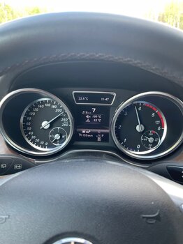

Провел эксперимент со снятием губы бампера ( чтоб картер был чуть ниже бампера. Так вот, температура масла или осталось такой же или выросла на 1-2 градуса. А вот мотор без губы охлаждается очень не охотно, и температура всегда выше температуры открытия термостата. Вернул губу назад температура стала в норме. Прям как в истории с пассат б3. Убираешь такую мелочь и вся система перестает работать
Температура масла на такой скорости 100-105, ОЖ 98-103. То что на приборке AMG 93, в реали это выше 98.
В районе 5000 км пробега на масле 0w-20 (залито 30 апреля и уже раз 100 пережило жару за бортом выше 30 градусов) стал сильно подозревать, что масло стало греться сильнее. Решил помыть двигатель (испачкался достаточно сильно за где-то 20000 км после последней мойки).
Сегодня попал в пробку и... не помогло.
+/- в таком же режиме свежее масло даже до 100 градусов редко нагревалась.
Возвращаемся к 101-103 градусам, которые стабильно показывало даже свежее SAE30 :sad:
Прихожу к выводу, что "побегавшее" масло нагревается сильнее, чем свежее.
P.S. Израсходовано в районе 110 литров бензина на литр масла в картере. Пробег на масле 5700 км
