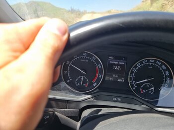

масло более теплоемко и теплопроводно было ..  потому что температура в одном месте, а источник тепла удален .. и вот на светофоре масло передает температуру быстрее.. т..е поглощает больше и быстрее..
Это не смерть масла, а скорее рецептура масла другая или маслонасос или что угодно..
Горы,кавказ, кондей, полный салон народа(6 чел) АИ 95(возможно аи 76+моча ослиная) масло 0В40 Полартек
