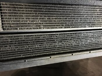

У себя менял кулек и радиатор кондея(основной радиатор в хорошем состоянии был - оставил) при пробеге примерно 110 тысяч км и чуть более двух лет (очень много дальняков и с немалыми скоростями).
Сетка снизу стоит. Как видим, толку от нее не много.)

Точно так . И еще  у мну пробег 154 т.км  радиатор в нижней части соты замяты процентов на 40 ,в середине точки от камней штук 15-20 . Ни разу не мылись , на ходу при любых условия температура ОЖ 90-94 градуса .
Фотки одного радиатора, до и в середине мойки. После промывки и установки все радиаторы хорошо просвечиваются.
Итог: Температура Масла/ОЖ
МКАД 120км/ч - 89/89
Симферополька 130км/ч 90/88
ЦКАД 160км/ч - 92/90
ЦКАД 170км/ч - 92/90
ЦКАД 220км/ч - 98/94
Мой вывод: не в масле дело, а в чистоте радиаторов! :hi:

Где они там замяты?Пару мест  микроскопического  размера для такого радиатора.

Основная функция сетки - защита от камней. Проверено неоднократно и не только мной.
Состояние радиаторов, как и количество сколов на морде, и то, насколько сильно пескоструется лобовое стекло, зависит от количества километров по трассе, а особенно дело усугубляется, если скорости на трассе очень высокие. У меня в основном пробег по М11 и М4.

Sergianni да вы правы,сетка от грязи,песка и всякой мелкой бяки не защищает,видел фото финика часть сот радиатора забиты грязью и песком .
