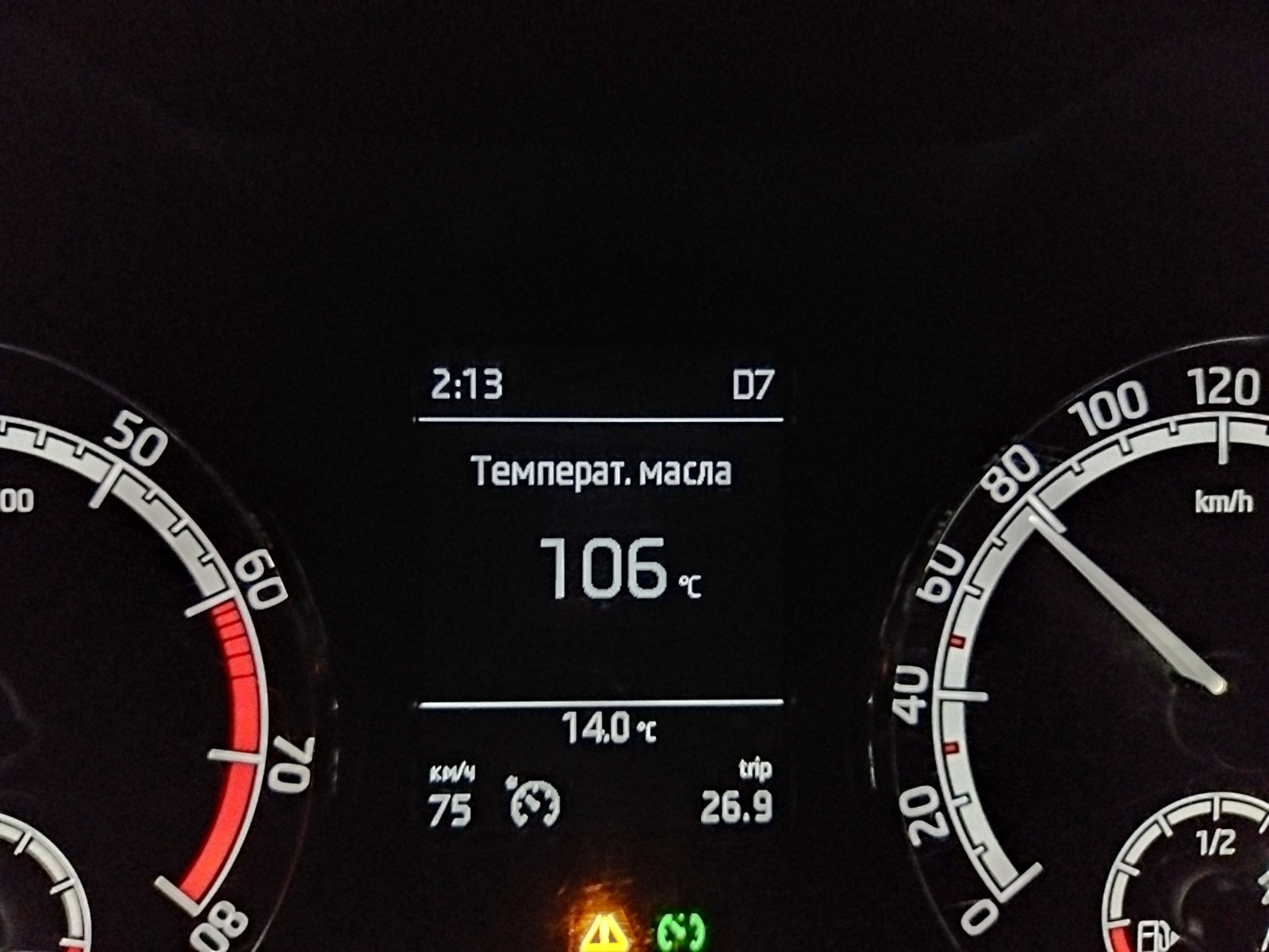

октавия 1.8 дсг , 2019 г.в.
cjsa сток, пробег 100+
замена масла по регламенту у ОД, special g 5w-40 vw 502 00/ 505 00,
после городской толкотни движение по окружной в черте города.
максимум что видел , 109 °С при ускорениях от светофора до светофора.

Много, замена термостата
www.drive2.ru/l/470082453634023555/
Глупость, для этих двигателей нормально. У меня снови из салона такая температура была (106-108), когда перешёл на st3 стала 98-100 в жару 30+. И у нас если начинает греться, то это не термостат , а теплообменник забивается.

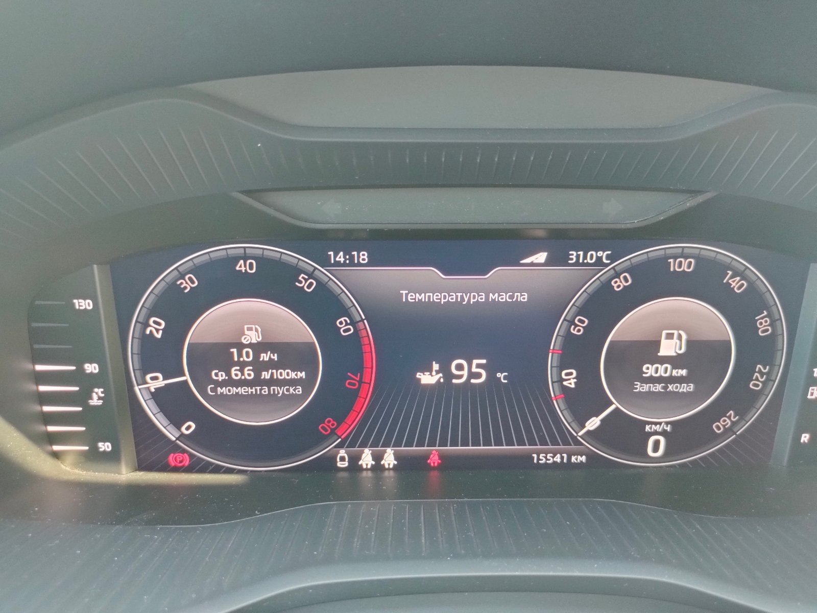

23.08.2022 в 18:13, dima62rus сказал:
тот же самый участок дороги, АС off, при 160 видел только 111°С
