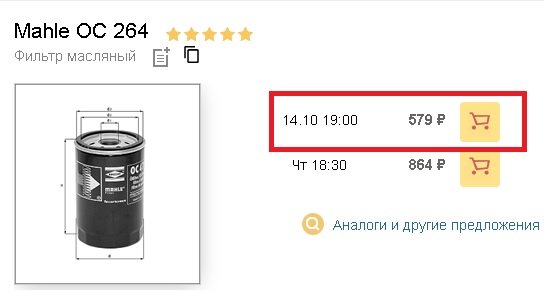

2 часа назад, Sergianni сказал:
Номер можно?)
Их куча. TSN 9.2.25 LYNX 1007 MANN. И ещё с вагон. Это я написал которыми пользовался (маленькими).

Нет не попутали. Установкой большого маслофильтра можно изменить его (масла) температуру. При определённых доработках.
Знаю что можно, но идите в масляные фильтры и подбирайте там фильтры большего обьема, тем более есть такая тема
