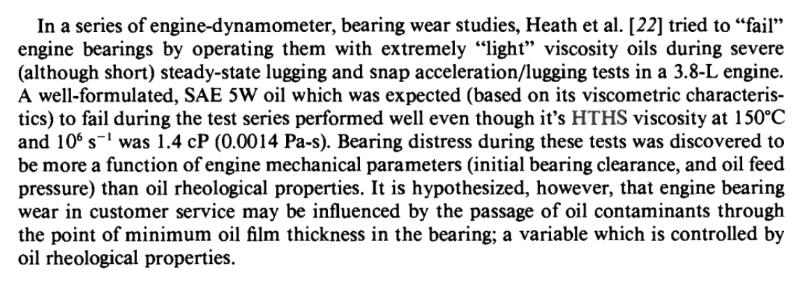

Да, это всё достаточно понятно. Благодарю за развёрнутый ответ!
И гипотеза, выдвинутая в упомянутых исследованиях, о влиянии загрязнений масла на износ и разрушение подшипников весьма кстати упомянута. Об этом мало упоминают, потому как это вопрос к обеспечению качества фильтрации масла и это настолько же сложно проконтролировать, как и отследить реальное качество залитого масла. Не вдаваясь глубоко в эту тему, хотел бы упомянуть интересный факт: исследователи сообщают, например, что наибольший износ двигателю сообщают загрязнения, образованные частицами наименьшего размера, а не более крупными. При этом мелкодисперсные частицы в более толстом слое смазки "пролетают" с наименьшим воздействием на пары трения, по сравнению с тонким слоем.
Температура 150°С, как критерий определения значения HTHS, была мной упомянута как граничное значение, при котором масло, отвечающее соответствующим спецификациям API, ещё должно, по всей видимости, сохранять смазывающие свойства.
Понимание реологии масел очень полезно для осуществления грамотной эксплуатации двигателя, но упрощая формулировки для облегчения понимания сути вопроса среднестатистическим автовладельцем, необходимо иметь ответ на вопросы - какова граничная рабочая температура для конкретного масла и какова интенсивность его деградации при превышении допустимого температурного предела. Это необходимо для понимания реальных возможностей двигателя и их полноценного использования.
Рекомендации общего характера из руководства по эксплуатации на эти вопросы ответа не дают.
Есть надежда, что в этой теме удастся собрать достаточно полезных сведений.
Это частично и ответ на вопрос выше, для чего нужны эти "истории болезни"
