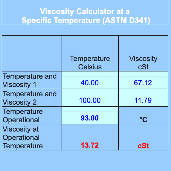

lord0478 а твое масло на калькуляторе посчитать на 25 градусов, там почти солидол .  Sintec Premium 0W-30 API SP ACEA С3  при +25 будет иметь вязкость 129сSt  )) это на порядок вязкость выше) не в разы, а именно в 10 раз.
58 минут назад, dx643 сказал:
Зачем на 25 ?

7 часов назад, dx643 сказал:
тогда уж правильнее рассчитывать при 93С. Прилагается
