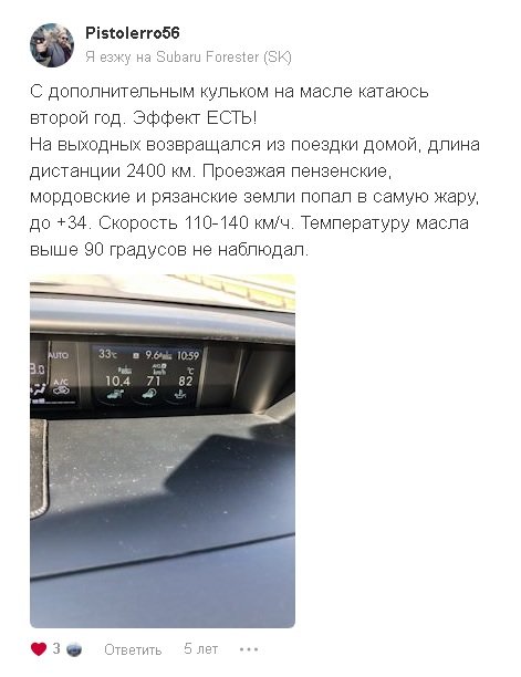

странно что кулек не помог, тут вполне себе, я бы сказал охлаждает ниже чем хотелось бы, мотор конечнор другой, но утилизация тепла ведь одна и та же...
https://www.drive2.ru/l/510985110821011536/
