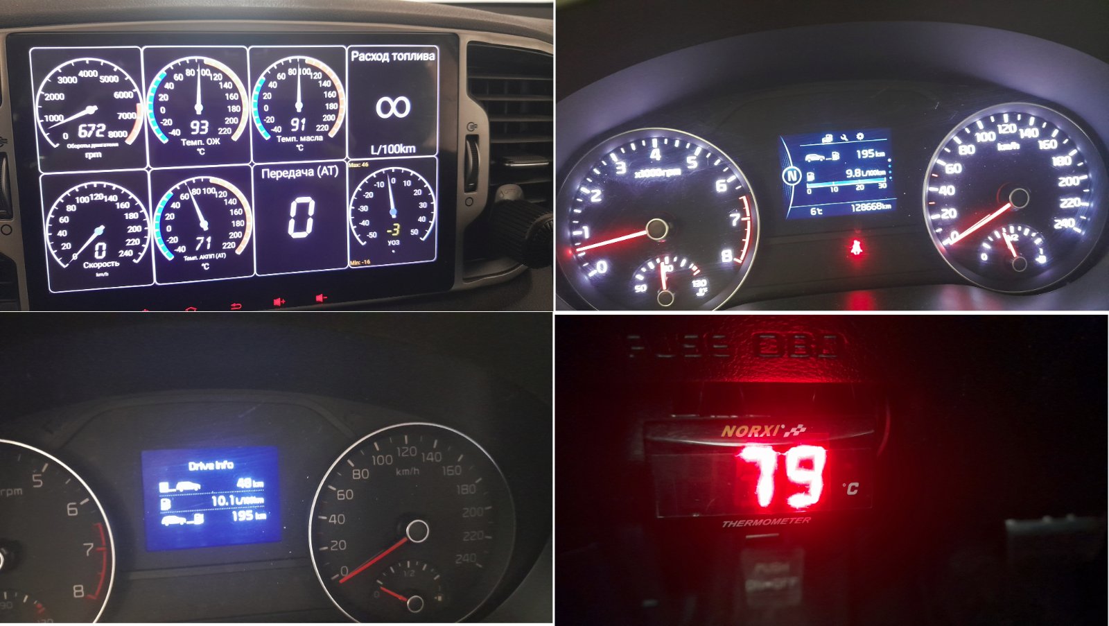

в общем ничего интересного. по пригородной трассе до 110 км\ч Т выше 70С не поднималась, в городе на светофорной толкотне масло 80С. общий пробег чуть меньше 50 км, забортная + 6С, масло 0w-16
