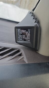

там много всяких данных. Смущает, что когда при выбранном выше способе отображения информации показывает 15 вольт, в более подробном меню показывает 14,4, что ближе к истине. И ещё заметил: у Пассо на табло температура за бортом ниже -30 не отображается (как практически и у всех праворулек), а прибор показывает и ниже (ездил при -35). Видимо датчик температуры масла где-то есть, при движении стабильно на 6-7 градусов ниже температуры ОЖ.
1740898455410.thumb.jpg.63f301e4b21bbd0d3fbda6a6ce2cdb8e.jpg1740898455407.thumb.jpg.2dc65fe7f2aeb8133d37e314a75098bc.jpg
