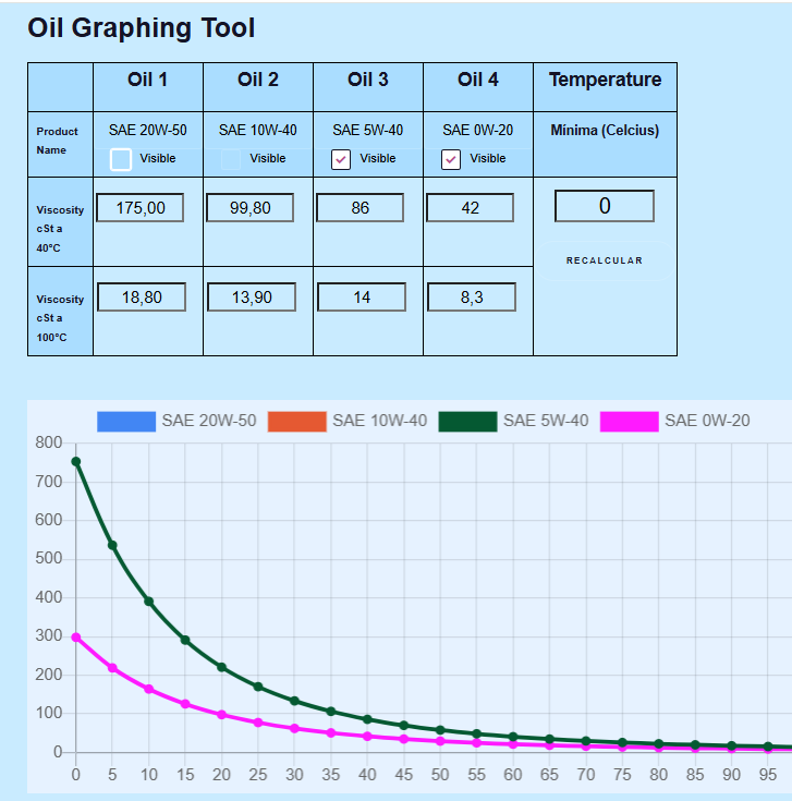

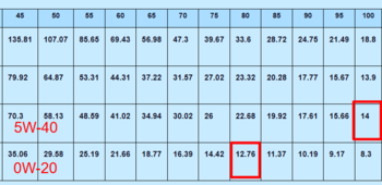

Red Это что у тебя за 5W-40 с вязкостью 40С = 77? И что за 0W-20 с вязкостью 40С = 47,42? :D
Небольшая корректировочка, если вбить масла из жизни, какие они обычно... Какой нибудь API ILSAC 0W-20 и A3/B4 5W-40.
torcon а выше температуру не выводит программа, на пример там 110 или 120 градусов?
И ещё вопрос, может где и обсуждали, - влияние из чего сделано масло на падение вязкости от температуры, минералка, гидрокрекинг, gtl, ПАО?
Раскрыть
Выводит и 150
  29.04.2025 в 09:19, torcon сказал:
ILSAC 0W-20
Раскрыть
Ну какой ильсак?? Я эту табличку делал в 20 или 21 году для ваговского форума, это крепкое 508 масло. Ильсак там, в приличном обществе,  даже не упоминается никогда! :D
Кажется, всё это были шелловские масла, я ничего не выдумывал и брал данные из каких-то даташитов. 5w-50 было Тотал (эльф).
Вот смотри Синтек С5, у него очень близкие значения
Red а ну если С5 тогда понятно почему 47 - это более крепкие масла чем ILSAC. :) Тогда да. Я то про простые 0W-20 которые обычно льют наши в качестве экспериментов.

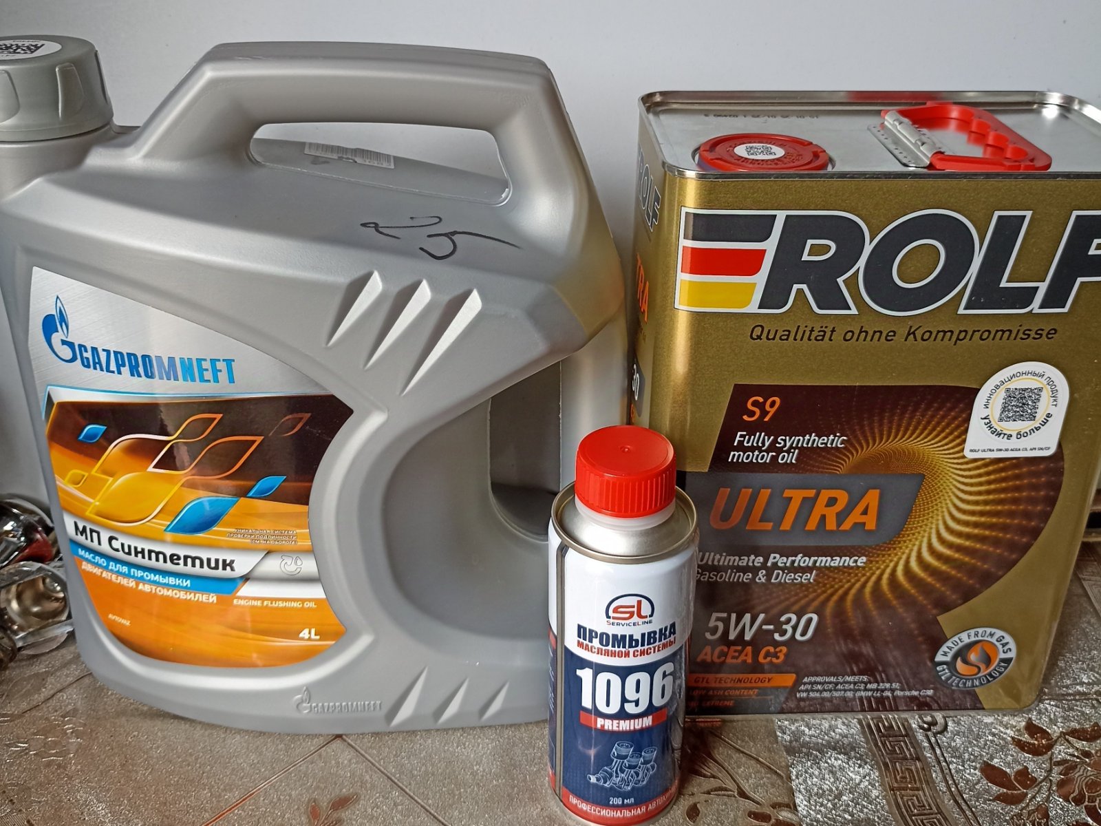

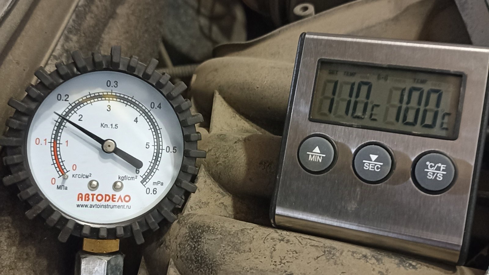

Где-то через недельку будут замеры давления масла - как-то влияет sl2086 на вязкость масла, sl1096 в начале и после 20мин. и давление на промывочное масле Газпромнефть с вязкостью 8 "0-20" , ну и затем замер на свежем Рольф ультра 5w30 C3.

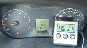

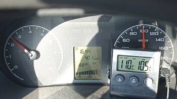

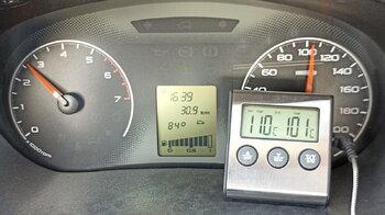

Решил провести эксперимент, закрыл нижнюю часть радиаторной решетки, типа немного забитый радиатор:D
За бортом +26
Обнулил одометр перед поездкой.
Второе фото - старт
Третье - промка
4,5,6 - трасса
7 - после 5км по городу на 2,3 передаче
8 - возле дома.
Владею Вестой, 129 мотор 1,6 16 клапанов. Поддон алюминиевый, заправочный объем масла 4,4 литра. Масла всегда 40ки. В решетке радиатор крупная сетка, установлена не глухая защита картера (с отверстиями для прохождения воздушного потока) Метод измерения температуры масла - термопара мультиметра, в поддон через отверстие для щупа сразу (20-30 секунд) после остановки мотора. Данных по температуре масла в движении нет. Фотоотчет не вел, к сожалению. Во всех случаях температура антифриза никогда не  выше 88 градусов (прошивка на вкл вентиляторов). В движении держится преимущественно 79-81 ( установлен самодельный «холодный» термостат на 82 градуса начало открытия, 92 градуса полное открытие. Данные следующие:
1) Воздух -10, 35 минут движения по городу без серьезных нагрузок. В момент остановки Ож 83, масло 72
2) Воздух 0, 35 минут движения по городу без серьезных нагрузок. В момент остановки Ож 83, масло 78
3) Воздух 10, 35 минут движения по городу без серьезных нагрузок. В момент остановки Ож 83, масло 86
4) Воздух 12, 35 минут по трассе со скоростью 80-110, Ож 80, масло 76
5) Воздух 37, 25 минут движения по городу без нагрузок, педаль «глажу», работает кондиционер, в момент остановки ОЖ 86, масло 97
6) Наиболее интересное. Воздух 16, 6 часов трассы со скоростью 130. ОЖ стабильно 81, масло сразу после остановки 94
7) Воздух 7-8. 3 часа долбежки по платке Москва-Питер. Средняя скорость около 150, разгоны до максимальной скорости (180+). Средние обороты 4000. Встречный ветер 3-5 метров/с. Довольное жесткие условия. Ож стабильно 81, на разгонах до максимальной скорости до 83. Масло сразу после остановки ровно 100 и сразу начинает остывать, 99, 98
Выводы:
1) На вазовских моторах имеется прямая зависимость температуры масла от температуры окружающей среды.
2) На вазовских моторах в городе масло греется пусть немного, но больше, чем на трассе при низких нагрузках (скорость до 110, отсутствие обгонов)
3) Так же наблюдается зависимость температуры масла от температуры ож. На старом термостате при температуре воздуха 15 градусов, ож 83-85, масло 87. На новом термостате при такой же температуре воздуха и том же самом маршруте, ОЖ 79-80, масло 82

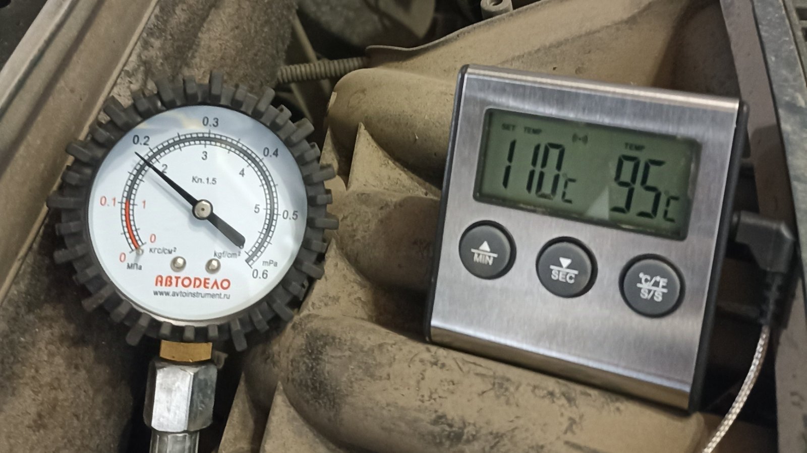

Авто лада гранта двиг.186 общий пробег 250000км
Пробег на масле 8100км 0w30 c3 Rolf ultra
Фото 2,3 - перед заливкой sl1096 ХХ и 1500 об.
Фото 4,5 - сразу после заливки ХХ и 1500 об.
Фото 6 - через 20мин. с sl1096 на ХХ
Как видно sl на давление масла особо не повлияло, думаю несколько метров без нагрузки на движок можно проехать.
P.S в исправил название промывки, сначала не ту написал :Cherna-facepalm:
