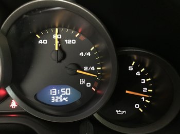

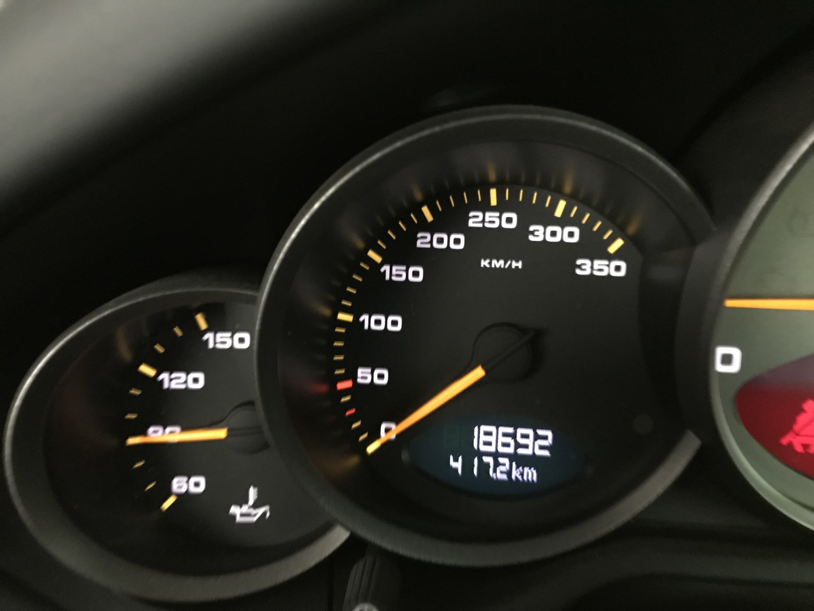

а одной фоткой никак? на первой тем масла под 90 и скорость 0 км/ч на второй темп двигала 80 и тахо 1500 обр мин, если двигало прогрето и авто ни куа не едит странно както показания показывает.
на первой фотке в правом колодеце пристёгнутый пассажир моргает и в этом колодце 0 виден - на второй фотке пристёгнутый пассажир вне колодца и 0 не видно. хукня какаято.

это фото с разных машин, и что-то мне подсказывает, то, что вы считаете за тахометр, таковым не является
Васька_Петька  Это Вы так намекаете на здоровье моего двигателя ?  Могу Вас заверить он абсолютно здоров , если можно так сказать о двигателе с пробегом в 82 тыс.км.  Я спрашивал о другом ,на сколько плохо маторчику при такой температуре масла ( износ,отложения ,деградация масла итд.и тп.)
И еще ,если я буду ехать на шестой передаче в 1500 об.мин ,температура масла будет 94-100 гр. в городе выше 103 гр. не поднимается .
Andrey100 Это приборка Порше, всего 5 круглых показометров. На первой фотке справа виднеется тахометр, он посередине самый большой, а на второй фотке слева он же, но шкал не видно, а 1.5 это давление масла.
