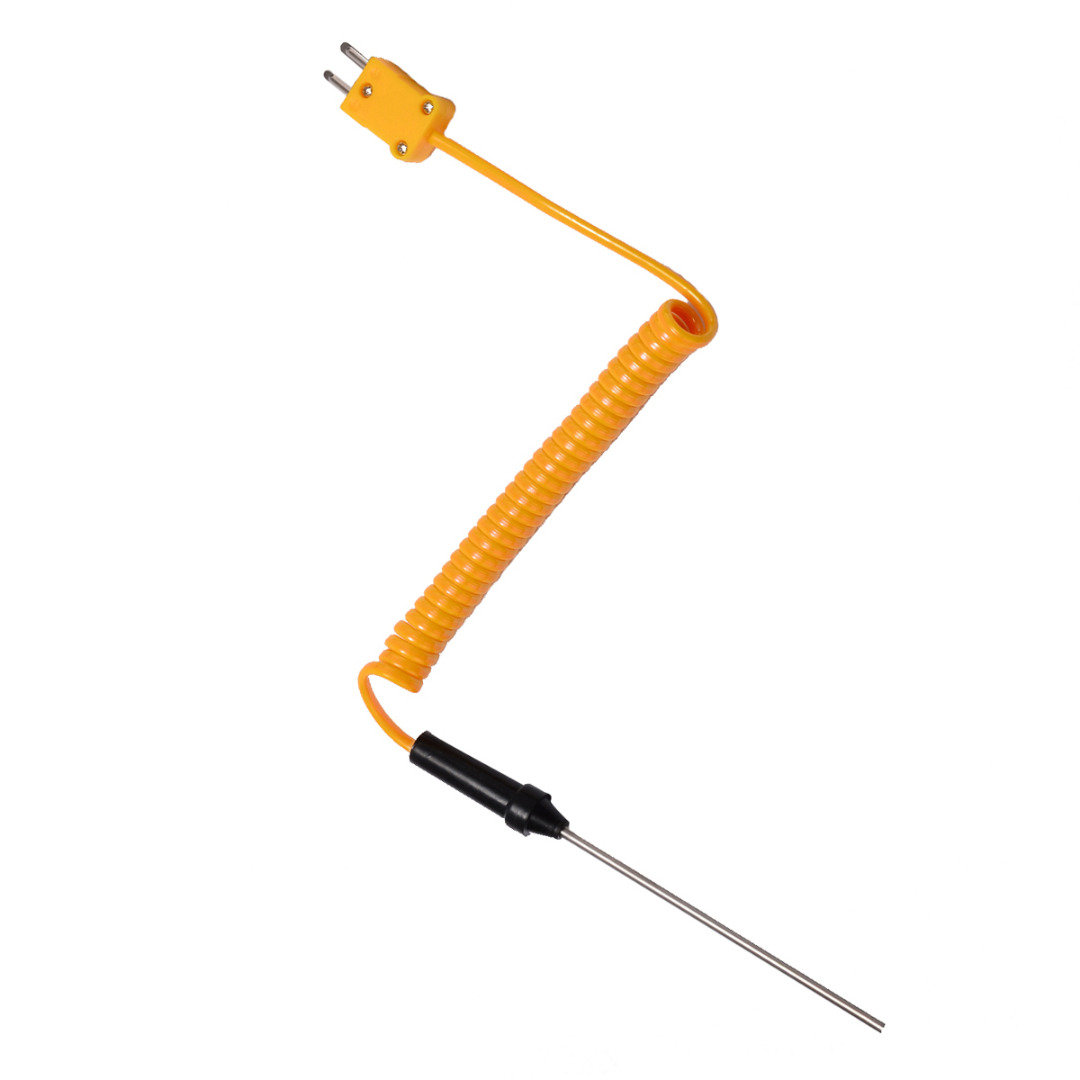

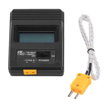

Booster Чтобы обсуждать правильность показаний температуры масла нужно установить датчик в поддон. Хотел собрать такой комплект:
Но если честно, жалко денег. Ну что мне даст это знание (температуры масла в поддоне)?

Нет смысла, можете спать спокойно. Это холодный атмосферник, при таком морозе он даже прогрется не смог за более чем час езды. АТФ всего 60 градусов. Масло в районе ОЖ +-5, как мне кажется, было. Двадцатка при этом была в районе АСЕА С3 по вязкости.
