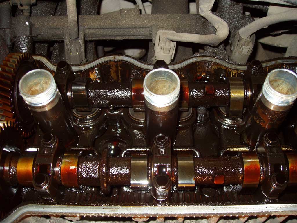

Популярное сообщение torcon 84 009 Опубликовано: 11 апреля 2011 Популярное сообщение Поделиться Опубликовано: 11 апреля 2011 Отложения в двигателе, моющие свойства моторных масел и промывок - любительские эксперименты torcon'a 2006 год 4ое Февраля - мои слова на одном форуме. Цитата Я теперь в машину лью японское масло Eneos 5W50, 4литра - 860р, очень хорошо масло себя повело в морозы когда у нас под -40 было. Движок шепчет... Короче японцы как всегда впереди планеты всей Теперь хочу в АКПП их ATF DIII залить, до этого лил мобил, автомат промерзал и не давал ехать зимой, потом залил Teboil он лучше себя ведет намного :best:, но все равно промерзает приходится прогревать. Раскрыть лил Eneos 5W50 Supergasoline с периодом 10-12 тыс км, потом оно оказалось не японское вовсе - летал в розовых облаках, потом вскрыл двигатель и с этого момента начал копать в маслах.. Но это возможно не от ENEOS, был еще Teboil Gold до этого и была неизвестность от японца. Сменил марку масла и интервалы смены на 5 тыс км.Эксперимент 1й Valvoline VR1 Racing 5W50 (Нидерланды) = 2 тыс км (использовал как промывку) Valvoline VR1 Racing 5W50 (Нидерланды) = 5 тыс км Valvoline Maxlife Synthetic 5W30 (США) = 5тыс км Valvoline Maxlife Synthetic 5W40 (Нидерланды) = 5тыс км Valvoline Maxlife Synthetic 5W40 (Нидерланды) = 5тыс км Valvoline Maxlife Synthetic 5W40 (Нидерланды) = 5тыс км ------------------------------------------------------------ результат после применения - масло перестало угорать, перестал бежать коренной сальник, на 4й-5й смене примерно перестал появляться сизый дым. Вскрытие двигателя показало что Valvoline немного отмыл ОТЧЕТЭксперимент 2й Neste City Pro 5W40 = 5 тыс Neste City Pro 5W40 = 5 тыс Neste City Pro 5W40 = 5 тыс Neste City Pro 5W40 = 5 тыс Neste City Pro 5W40 = 5 тыс ------------------------------------------------------------------- Сальник начал потеть и капать, угар опять увеличился одной канистрой не обходился приходилось покупать доливку. Вскрытие показало что отмыло это масло похуже чем Valvoline - ОТЧЕТ. Потом еще и подорожало значительно. Еле дотянул на нем ради чистоты экперимента и ушел.Эксперимент 3й потом стал применять промывку Liqui Moly Proline и раз применяю промывку уменьшил еще интервал до около 2000 км. Chevron Supreme 5W30 + Liqui Moly Proline - 1500км Chevron Supreme 5W30 + Liqui Moly Proline - 2000км Petro-Canada Supreme 5W30 SM + Liqui Moly Proline - 3000км Petro-Canada Supreme 5W30 SM + Liqui Moly Proline - 2000км Petro-Canada Supreme 5W30 SM + Liqui Moly Proline - 2000км ---------------------------------------------------------------------------------- Угар на PC не сказал бы что отсутсвует - средний, ездил мало тыс км, поэтому сказать больше нечего. Перестал потеть коренной сальник, то есть машину подняли вообще сухо. (остальные сальники у меня все поменяны, а этот самый дорогой в смене поэтому пока ручьем не побежал пусть будет такой.) Машина не дымила. Машина перестала стучать как это было на xW40 на холодную. Машина по моему все больше оживала и прибавляла в резвости.Фото результатов промывкиЭксперимент 4й Отчет о промывке 15 минутной промывкой Motul Engine Clean Toyota 5W30 SM + Motul Engine Clean = 3000км Petro-Canada Supreme 5W30 SM + Motul Engine Clean = 3000км Petro-Canada Duron Synthetic 0W30 + Motul Engine Clean = 3000км Mobil1 0W40 Life + Motul Engine clean = 3000км Petro-Canada Supreme 5W30 SM + Motul Engine Clean = 1000кмОТЧЕТ 13 Ссылка на сообщение
