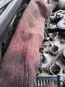

KisseL 463 Опубликовано: 3 января 2017 Поделиться Опубликовано: 3 января 2017 (изменено) Гзокс работает! Хоть пена не такая плотная как у Шуммы....Но эффект есть! Вот что , отмыло... А вот в о отмывало : После раскоксовки поршень сфотать не мог,тел сел....Но вроде как бЫл виден чистый металл...Хотя как будто под плеркой масла... Изменено 3 января 2017 пользователем KisseL Ссылка на сообщение

KisseL 463 Опубликовано: 7 января 2017 Поделиться Опубликовано: 7 января 2017 (изменено) На теплый мотор - ОЖ где-то 50гр. Проводим все мероприятия для снятия свечек , выставляем поршни в среднее положение : в качестве уровня использовал 2мет тонкие пластинки выращенные из щетки стеклоочистителя Ниссан))) , поршни выставлял путем прокручивания за шкив коленвала. На трубочку Гзокса приматываем удлинитель))) по 5-7 сек подаем пену в цилиндры.Выжидаем 20-30 мин и прокручивая стартером опорожняем цилиндры, дополнительно компрессором продуваем цилиндры чтоб максимальное количество отмокшего нагара удалить , и так 3 раза(баллончика на столько хватает). После этого я еще и форсунки помыл чуток ( минут 10 потарахтел) для верности на Gunk))) Завелась правда раза с третьего)))) Свечи после раскоксовки: Изменено 7 января 2017 пользователем KisseL 2 Ссылка на сообщение
