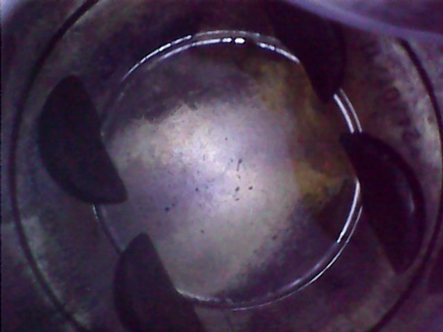

CEBEP-186 2 Опубликовано: 17 марта 2023 Поделиться Опубликовано: 17 марта 2023 14.03.2023 в 11:00, WeR сказал: а что со стенками цилиндров? Раскрыть сегодня снова заглядывал в душу, были моменты видел отражение головы, ткч хон есть всего скорее, для более детального исследования нужен нормальный прибор. Ссылка на сообщение
CEBEP-186 2 Опубликовано: 17 марта 2023 Поделиться Опубликовано: 17 марта 2023 (изменено) Сегодня пришла шума и фильтр амд, а вот BG задержалась в доставке, и компрессометр добыть не удалось :( а завтра на вахту, принял волевое решение начать хотя бы с шумы, да и масло после морозов пора менять. Дополнительно брал шприц 20 кубов, силиконовый шланг 4 мм, нужно было брать еще 3 мм для шумы тк там короткая трубка для моторов с свечными колодцами, 4мм пропускала немного 3мм было бы отлично. Вылил весь балон в горшки, оставил 3 капли промыл свечи и просушил на 2квт тепловентиляторе. через 3о мин покатал на 5 передаче, через 40 мин откачал шприцем, чуть более 100 мл, скинул фишку с модуля зажигания, прикрыл тряпкой, газ в палас покрутил, сменил тряпку покрутил без компрессии звук как у швейной машинки вкрутил свечи, (и вот за что люблю форд фокус заводится в любой мороз с полтычка) и тут завел с первого конечно как старый жигуль в -30 но не более 5-7 сек прокрутки запуск,и через сек 10 стабильные прогревочные ~ 1200 За час с небольшим отработала шума на отлично! Белковод мое почтение. Изменено 17 марта 2023 пользователем CEBEP-186 1 Ссылка на сообщение

WeR 1 376 Опубликовано: 7 июня 2023 Поделиться Опубликовано: 7 июня 2023 07.06.2023 в 08:33, Geha31 сказал: А кто эту срань будет выковыривать без разбора в цилиндрах? Раскрыть какую? 07.06.2023 в 08:33, Geha31 сказал: Ладно камера сгорания -можно что-то \высосать . выдуть .вымыть .\ Кто будет вымывать и выдувать всё дерьмо под кольцами ? Раскрыть вы точно понимаете весь процесс? 07.06.2023 в 08:33, Geha31 сказал: Опасная штучка . Раскрыть для вас? 07.06.2023 в 08:33, Geha31 сказал: Лучше всегда масло менять на 6т и не делать танцев с бубном . МОЁ мнениё. Раскрыть смотрели эндоскопом ЦПГ? нет, приезжайте посмотрим, и можем тут выложить, для обсуждения правильности ваших действий... на фото до и после, перед запуском... Ссылка на сообщение
