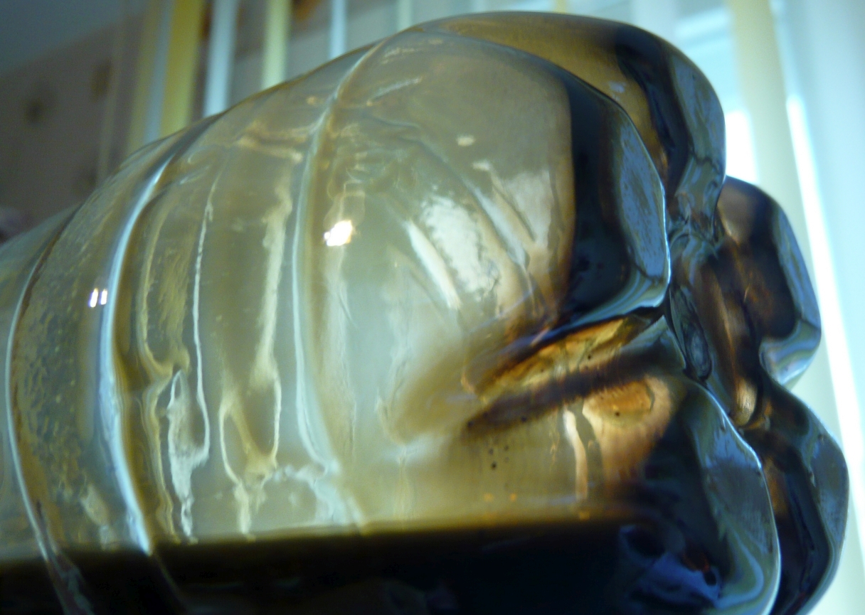

 С движком всё ок после капиталки, масло в подписи. Эксплуатация у меня - поездки 2-3 раза в неделю на расстояние 7км туда и обратно,т.е. прогрев 10-15 минут, 7км пробега и вечером обратно. Щас поинтенсивнее стало движение хех 4 раза по 7км  5 раз в неделю  Прошаренный предыдущий владелец (по ПТС он один в РФ) видать лил погуще хех, весь движок был засраный тёмным коричневым налётом (как у torconа на фото с предыдущего его авто)... но отмывается... за 3 года владения и заменой 2 раза в год отмылось так, что стало видно визуально в заливную горловину. Но масло темнеет после 3-хмесяцев у меня или пробега 1 тыщу. К 2т.км. щас оно чернющее (конкретного коньяного цвета, не чёрного сажевого), но по капельной пробе грязь держит.
Вот фото масла на просвет 100ватной лампочки. Отбирал 300мл с холодного двигателя шлангом из трубки щупа, для последующей заливки очистителя wynn's (ну не расходует авто масло хех с такими пробегами и пришлось отбирать, чтобы долить 300мл).. получается зачерпнул с поддона судя по осадку... да и потом сравнивал шланг и щуп, шланг уходил ниже длины щупа. Осадок при взбалтывании исчезает и опять оседает минут через 40-60 полностью.
Напомню масло прошло 1700км и много моточасов за 7 месяцев. Видать отмывать этот двигатель ещё не один год хех. Визуально после покупки авто, при вскрытии во время капиталки, под клапанной крышке, было как у @torconа на его фото 3S-FE.
Масляный фильтр позже при замене масла через 750км я осматривал, больших "какшек" в нём не было. Да вобще там ничего не было если честно хех :D, кроме такого же цвета как масло бумаги
Масло темнеет у меня через 600-700км получается и спустя 2 месяца где то.
По лету планирую вскрывать крышку по причине профилактического осмотра ремня ГРМ и роликов, сравню что стало там, спустя 3 года и 7 замен масла.  :DD  хрень же откуда то вымывается... да и в маслозаливной горловине налёт оттёрся простой тряпкой без особых усилий (было дело... решил по осени попробовать оттереть и офигел... 3 года назад он не оттирался ни в какую :crazy: )
Поддон бы снять. Может, хорошее масло так лихо все каналы отмыло, что в поддоне осадок лежит? Даже если нет гаража, не должны за это дорого в сервисе гаражном взять.Чтоб такой осадок в ПЭТ был- такого даже Торкон наверное, редко видел, а ему дофига бутылок с отработкой видеть пришлось.
Гаража нет, в этом вся проблема у меня. Все работы провожу летом в хорошую погоду на улице рядом с домом тёщи хех. :D
Поддон наверное тоже снимать буду... хотя я так думаю этот осадок при работе двигателя подниматься должен и всё слилось с маслом и промывкой. Проверим... когда буду ремень смотреть... но 3 года назад поддон снимали и оттирали всё (ну так мне мастер сказал, врать не должен, т.к. знакомый).
Я устанавливал последний раз магнитную пробку... и на ней шапка была кстати маленькая, миллиметр где то высотой и цвет чёрный, не металлический. Просто видел в сети фотки, да и тут в теме про магнитную пробку там шуба жесть. Думал у меня так же будет. Посмотрим в следующий раз сколько будет на ней нароста. Самый прикол, что когда залили промывку и повторно выворачивали пробку, на ней за 20 минут ещё налипла незначительная часть чего то хех.
Изменено пользователем Dimcho
@Dimcho, тебе прямая дорога к чернокнижникам, которые эстеры в масло бодяжат))) Говорят, они моют хорошо, и прекрасно в себе взвеси удерживают.
