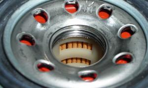

А если серьёзно, что улучшите качество фильтрации масла, смените производителя масляного фильтра, поставьте что-то более качественное и не с бумажным фильтрующим элементом.
Упсс, а кроме Тойотовского оригинала с губкой что-то никакого фильтра с небумажным элементом не могу вспомнить...
Nitto (из доступных). Явно не целлюлоза:
Здесь Amsoil хвалит свои AMSOIL Ea Oil Filters, позиционирует как "feature fullsynthetic nanofiber technology", но они для нас недоступны, да и раньше стояли как чугунный мост.
Аааа... Я думал, что это бумага, просто не вдавался в тонкости.В принципе, согласен. Большинство воздушников сейчас то же не из бумаги, но там все это более на виду, что ли.
Тем более щас такие масла, что если не жадничать и брать от души (не выискивать подешевле да получше) - хрен его ушатаешь даже при самых немыслимых пробегах и издевательствах.
Вот и посмотрим как масло за 4 куска отработало, что-то мне подсказывает ни чем оно не лучше масла вдвое дешевле)))
Если присмотреться при сильном увеличениии, то у масляных Nitto "ворс" (синтетическое волокно) прямо играет на свету :). На чисто бумажных из целлюлозы катушках такого не замечал. Есть правда и промежуточный вариант материала для фильтрующего элемента - "целлюлоза / синтетическое волокно".
Если присмотреться при сильном увеличениии, то у масляных Nitto "ворс" (синтетическое волокно) прямо играет на свету . На чисто бумажных из целлюлозы катушках такого не замечал.
ИМХО: Не следует смешивать синтетику и целлюлозу.
Синтетическое волокно это совсем другой уровень и технология. Обычно идут с армированием шторы и (но всегда) с двухслойные.
