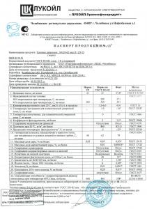

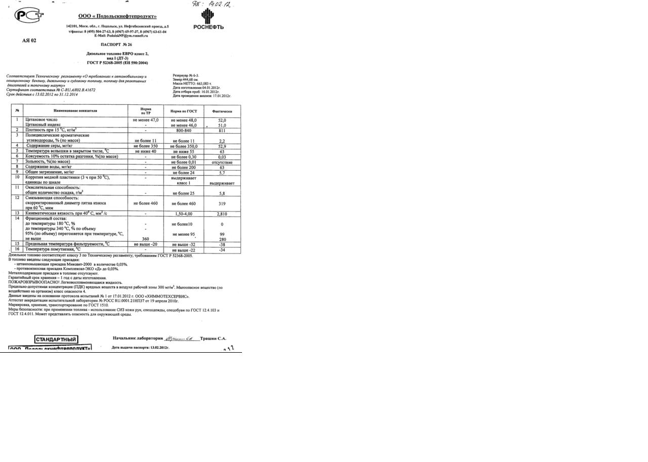

2. Картинку загрузите про лукойловский дизель 5 класса. Не грузит. На практике очень качественное топливо, лучше чем во многих странах Европы.

2. post-6332-0-81459300-1456746683_thumb.jpg. На практике обычное топливо класса Е5. Хорошее.

2. attachicon.gifdiztoplivo-letnee-GOST-lukoil.JPG. На практике обычное топливо класса Е5. Хорошее.

Для информации, вложением для центральных регионов РФ. Лукойл Евро-5; Роснефть Евро-3
