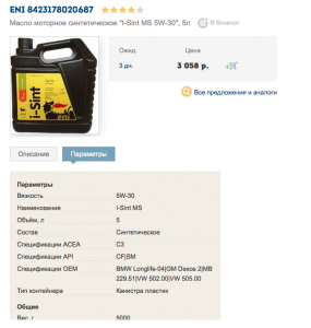

Но решил все таки остановиться на марке масла Eni. Доступнее всех на данный момент.
Подскажите, какое лучше из этих для лета I-Sint MS 5W-30 или I-Sint tech F 5W-30 или может быть I-Sint 5W-40?
