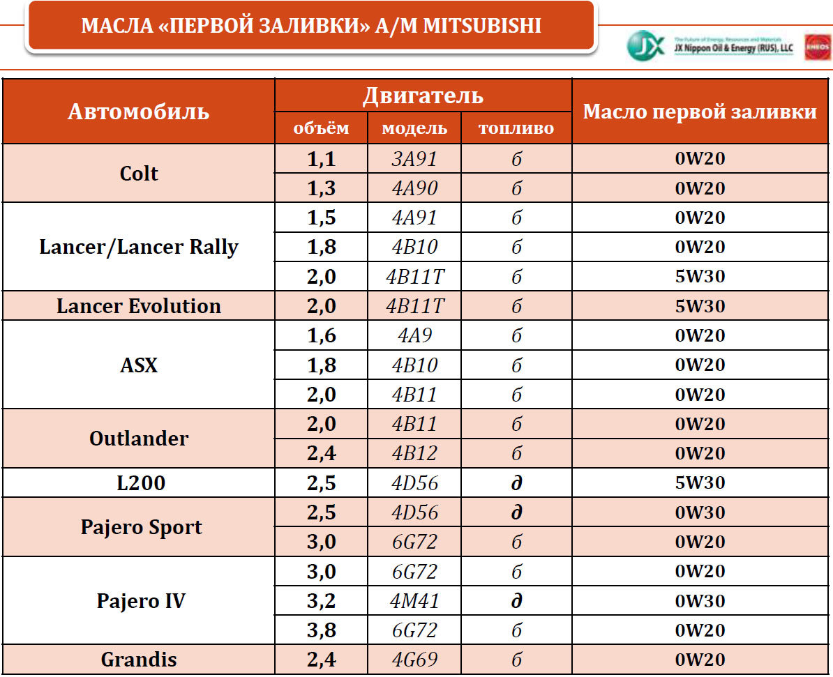

Да, речь шла именно про эти моторы. Кстати, с завода туда льют 0W-20:

очень правильная табличка ))
не могу отыскать в дебрях ноута бюллетень - с 2002 г на всех атмобензояпов (мицу,тойота,хонда, мазда,ниссан,дайхацу, сузуки) - только 0w20 рекомендация. заговор )) 15 лет прошло...а мы всё спорим... ))
