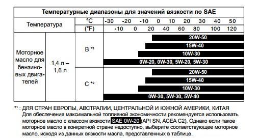

Вопрос к уважаемым гуру (или может кто сталкивался): как относится дилер к тому, что масла 0w-20 не относятся к рекомендованных для нашего мотора (у меня Sorento XM/FL 2.4 Theta II). До окончания гарантии ТО планирую делать у дилера, и замена масла будет там же (по крайней мере во время ТО). Подходит время ехать на первое ТО, прикупил Ravenol ECS EcoSynth 0w-20, а теперь мучаюсь сомнениями...
@Mykola, залить зальют, но отметку могут у себя сделать что залили масло не той вязкости и потом случись что будут на это ссылаться
надо было Ravenol SFE 5W-20 купить и всё, 5W-20 то есть вязкость в мануале. Тем более в Москве морозов сильных не бывает и 5W справится без проблем.
  25.08.2017 в 09:53, Sportage72 сказал:
Вот и я к такому же решению склоняюсь... А 0w-20 через 7500 сам залью :)
  25.08.2017 в 10:07, Mykola сказал:
Ну вот и хорошо, я всегда также менял, 5W-30 у них, а потом между интервалом 0W-30 сам на зиму. Сейчас гарантия уже кончилась 0W-30 круглогодично использую
  Mykola писал:
Читай внимательно доку. Масло 5w20 относится к рекомендованным, а 0w20 это та же двадцатка, только для более низких температур.
То что тебе советует Sportage72 это дилетанство.
Дилер зальет тебе любое масло какое привезешь, но отметку может сделать не о том что масло не той вязкости, а о том что масло было клиента. Я обычно сам прошу чтобы вписали какое именно масло я привез для заливки. Третий год езжу и заливаю только 20, летом 5, зимой 0.
В штате дилера нет специалистов по маслам.

Кстати вот из мануала новой Рио, теперь официально и 0W-20 и 5W-20 во всех режимах, глядишь и у нас с вами скоро появится.
