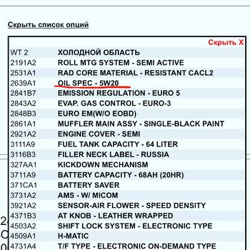

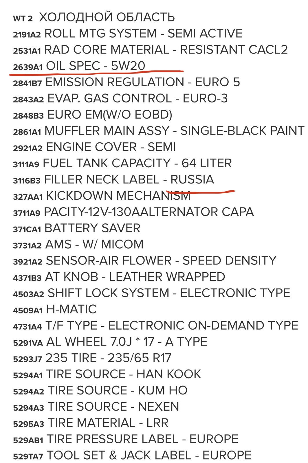

Ваше мнение , мой товарищь  только забирает сорика с капиталки , ему поставили насос  от g4kd , и мастер сказал лить только Лукойл 5w40 ?   Стоит это делать или лук вообще гавно,? Если стоит то какой ?
22 часа назад, Noskofff сказал:
Выше стрим посмотри .
Ну хотите так лить 40 лейте и приведите опять на капиталку .
Начните хоть с ЛУКОЙЛа 5-30 армотек А3/В4 for hundai /Kia
подробней о масле тут
https://www.drive2.ru/l/537122976114409787/
а воющее вбейте свой вин в электромонтаже международном каталоге и там конкретно для вашей машины будет все расписано
Я вбил на двух русурсах и сжечь вот так выдало
