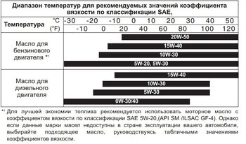

Здравствуйте.
Дела в том что автомобиль купил недавно, продавец сказал что залил 5W-30 из-за того что пробег 170 000+  и судя по всему какое то УГ Fanfaro ,благо он это сделал месяц назад и я хочу избавиться от этого масла.
В его руках машина была 5 месяцев, а до этого каталась в США, где судя по наклейкам на капоте каталась на 5W20.
Так вот вопрос. Стоит ли переходить на 5W20 OE Amsoil или лучше залить AMSOIL OE 5W30?Или может быть есть лучшие аналоги? В выборе масла очень ограничен.Shell,Mobil,Motul,Amsoil.
Климат черноморский. Жаркое лето, тёплая зима, поездки в городе  на короткие расстояния. За год проезжаю 4000 км.
Буклет с рекомендуемым маслом приложил.
Изменено пользователем Kalamata311
Kalamata311 с черноморском климатом, я бы на лето лил 5-30, а на зиму можно пожиже. Зависит от режимов эксплуатации...
7 минут назад, tema2311 сказал:
tema2311 , какое лето-зима, если :
24 минуты назад, Kalamata311 сказал:
Вероятно раз в год будет замена масла.
Только что, apologize сказал:
Да так и есть. Раз в год будет замена масла.\
Так что лить посоветуете?
Helix HX8 Professional AG 5W-30 API SN, ILSAC GF-5.
можно ли это?
31 минуту назад, Kalamata311 сказал:
можно ли это?
можно..
