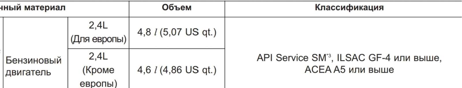

Добрый день! Подскажите пожалуйста, какое масло лучше залить. Эксплуатация 80-90% город, 10-20% трасса. До этого заливал Shell HX-8 5w-30. Но теперь shell  ушел и в предлагают  Yokki Ester  но как то стремно. По стоимости не так важно, главное чтобы  качественное.
1 час назад, Антон_91 сказал:
чего вот все пишут только вязкость ( ?а спецификации какие ? А3/В4 или А5/В5 есть..? экстраценсы тут что-ли все ))
13 минут назад, масленкин сказал:
Прошу прощения, допуски по мануалу вот:
Антон_91 ,вот буквально выше в постах Pavel_NSK пишет совет и для вас..) почитайте
