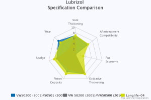

Если хочется совсем быть спокойным по поводу зольности, то можно брать масло 505.00 + BMW LL-04 (см картинку, требования очень похожи получаются в части совместимости с системами очистки ОГ), таких тоже много.
Но в нем будет ниже щелочное число, чем в 505.00 + LL-01, а значит потенциально оно менее живучее.
