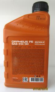

Rymax Orpheus FE 5W-30 свежее
Rymax Orpheus FE 5W-30 свежее за анализ спасибо JPG.

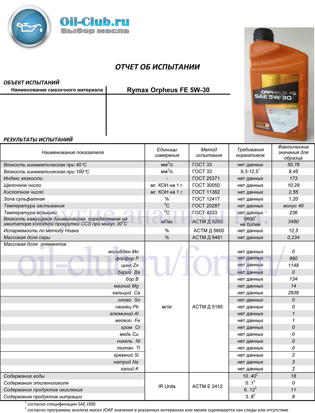

Rymax Orpheus FE 5W-30 _VOA BASE_.pdfПолучение информации...
Масло заявлено как: ACEA A1/B1; ACEA A5/B5; API CF; API SL; FORD M2C912A; FORD M2C913-A; FORD M2C913-B; FORD M2C913-C; FORD M2C913-D.
1) Масло удовлетворяет требованиям стандарта SAE и может смело величаться 5W-30.
2) Вязкость при 100С = 9.45 - у нижней границы класса SAE 30: запаса от разжижения нет.
3) Щелочное число = 10.29 - прекрасные моющие/нейтрализующие свойства.
4) Кислотное 2.55 - стандартное для полнозольников.
5) Зольность сульфатная = 1.20 - хорошо для полнозольника с высоким щелочным числом и жирным пакетом.
6) Температура застывания -40С - нормально для 5W-30 на кряке.
7) Температура вспышки масла = 236 - отличный показатель для такого масла.
8) Вязкость имитации холодной прокрутки стартером при -30С = 3450 - в морозы очень легкий запуск на этом масле до -34С точно.
9) Испаряемость масс NOACK (угар) = 12.5% - пойдет.
10) Содержание серы = 0.234 - хороший результат, говорит о том что масло на хорошей базе с современным пакетом присадок.
11) Противоизносные присадки на основе ZDDP - пара цинк и фосфор. Кальциевый моющий пакет. Сункцинимид Бора в качестве беззольного дисперсанта. Думаю, что пакет тут немного переложили: убрать 10% и все будет в ажуре, хотя и так все отлично.
ИК спектр Фурье говорит о том, что масло на основе гидрокрекинга VHVI
RYMAX ORPHEUS FE 5W-30.pdfПолучение информации...
Вывод: отличное фордовское масло под новое одобрение 913-D c современным пакетом Infineum, который радует нас помимо таких масел в маслах 229.5.
Да, типичная кряковая полнозольная рецептура Ford M2C913-C/D с бором. Вот только обычно вспышка у таких масел в районе 220-230 и зольность поменьше...
  torcon писал:
Я думаю что лаба ошиблась в определении температуры вспышки, CCS смотрите он 3500 - то есть базовое масло низковязкое. Noack это подтверждает 12.5. А вспышка какая то странная. Напишу пусть перепроверить попробуют.
не хватило им образца перепроверить.
  06.03.2016 в 01:46, torcon сказал:
буду потом ещё что-нибудь отправлять на анализ - положу Orpheus на вспышку. Сколько там надо по объёму? Пусть лаба галочку поставит, что мы ещё пришлём, если не сложно.
А смысл ее проверять? Вспышка и НОАК только у ЗР имеет прямую зависимость. На самом деле, одно не всегда проистекает из другого. Тем более обсуждали уже, что разлет при измерении до 10С. Ну, получим повторно 230С или даже 226С - что с того?
