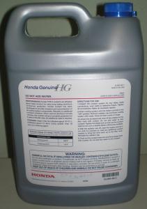

Предлагаю пообщаться на тему оригинальных Хондовских ОЖ.
Сегодня встал вопрос по доливке антифриза в Honda Accord 2007 г.в. В расширительном бачке был обнаружен антифриз зелёного цвета, залитый на заводе. Хотелось бы долить оригинальную жижу такого-же цвета.
В мануале рекомендуют лить антифриз Honda Type 2, но погуглив, стало ясно, что он идет синего цвета.
Так вот, хотелось бы разобраться с Хондовскими антифризами с партнамберами и фото, а то я как то не понял чего же доливать-то?)))

Итак, у ОД был куплен антифриз
PRO HONDA
COOLANT READY TO USE
All season anti-freeze Genuine Coolant type 2
Каталожный номер (1 литр): 08CLA-G01-801
Каталожный номер (5 литров): 08CLA-G01-820
Цвет: сине-зелёный))
Описание с сайта, адрес которого указан на наклейке с обратной стороны http://www.honda-acc...ru/en/intro.jsp
Цитата
PRO HONDA Coolant Ready To Use
The Pro Honda Coolant Ready To Use offers excellent protection against corrosion as well as temperatures down to -36°C. Pro Honda Coolant gives perfect protection to all types of metals that are used in modern engines and cooling systems. Packaging: 12 x 1L bottle Product use : CAR, MOTORCYCLE, POWER EQUIPMENT Service & Maintenance
