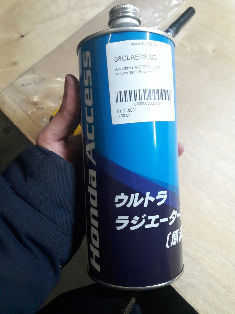

Добрый день всем... Хотел бы внести некоторую ясность по поводу антифриза в хонду... Т.к. у меня близится его замена, то уже полгода изучаю эту тему, вот что выяснил - в хонду заливают безсиликатный(!!!) антифриз , сделанный по P-OAT технологии, т.е.карбоксилатный на органической основе с небольшим содержанием неорганических добавок на основе фосфатов и содержащий только один вид кислот-себациановая и НЕ СОДЕРЖАЩАЯ(!!!) 2-EHA кислоту,которая негативно влияет на резиновые и пластиковые детали!! В Европе такой вообще не производится(за исключением OEM-антифриза)!! Только в Японии,и отчасти в Ю.Корее! Но все недорогие японские антифризы, (mitasu,esper,akira,tcl,и т.д) , из-за их любви к экологии, производятся из вторичного , отработанного сырья, т.е. из отработанного и слитого с авто антифриза,поэтому они и ходят 2-3 года.. И эти марки,изучив японские форумы хондоводов, в самой Японии в Хонды ,практически ,никто не льет.А льют японцы в свои Хонды , и авто и мото в основном вот это 08CLAE020S0. Это концентрат HONDA-ACURА,интервал 5-6 лет. А т.к. я хочу перед заменой ещё и промыть систему , а несливаемый остаток около литра , то именно этот я и преобрел.. Да , дорого!! Но ремонт системы охлаждения ещё дороже.. Да и поспокойнее как-то.. P.S.По поводу использования дешёвых японских антифризов - у товарища на RAV-4 от TCL(красного) на 4-й год использования забился радиатор отопителя.. У другого товарища Хонда ЦРВ , от MITASU через 2 года использования сначала заклинило термостат, а еще через полгода потек радиатор.. И оба перешли на оригинальные антифризы .. По моему личному убеждению лить необходимо оригинальный во избежании проблем!!.. Как- то так.. Может кому-то и пригодиться..Всем спасибо..
