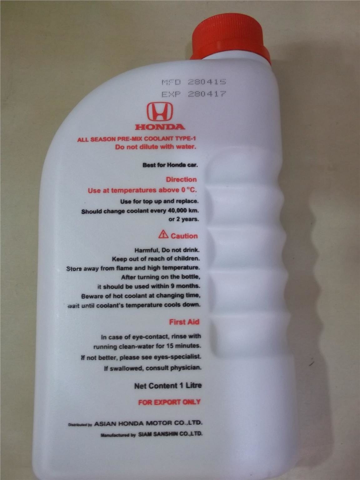

Один из вариантов антифриза Honda делает для Малайзии одна знакомая читателям форума контора.
IMG_20161125_112127_HDR_scaled.thumb.jpg.efc74921e39367eb99aafcd8ff1db0e3.jpgIMG_20161125_112149_HDR_scaled.thumb.jpg.afbb3223cf0c932e6ed976dea9f6abc3.jpg
Взял здесь
https://www.bukalapak.com/p/mobil-part-dan-aksesoris/aksesoris-mobil/aksesoris-eksterior/9oy4r4-jual-baru-radiator-coolant-honda-all-season-premix-type-1
Ну а самое интересное, что Honda type 1 миксуют 2 конторы
1) Та же контора, что и Esper
genuine-honda-original-premixed-coolant-type-1-1-litre-wanautopart-1601-12-wanautopart@19.thumb.jpg.d178063478f8a48119ebab632c9296ef.jpg
http://www.ethy-chemi.co.jp/company/relevance
2) Ну и контора, продукция которой попадает в РФ
10338764_a501a887_4717_4b7b_b98f_596e8489d76c.thumb.jpg.5ee2ea00707409dc62de051914ee966e.jpg

Напиши что за фирмы, не пойму по фото.
