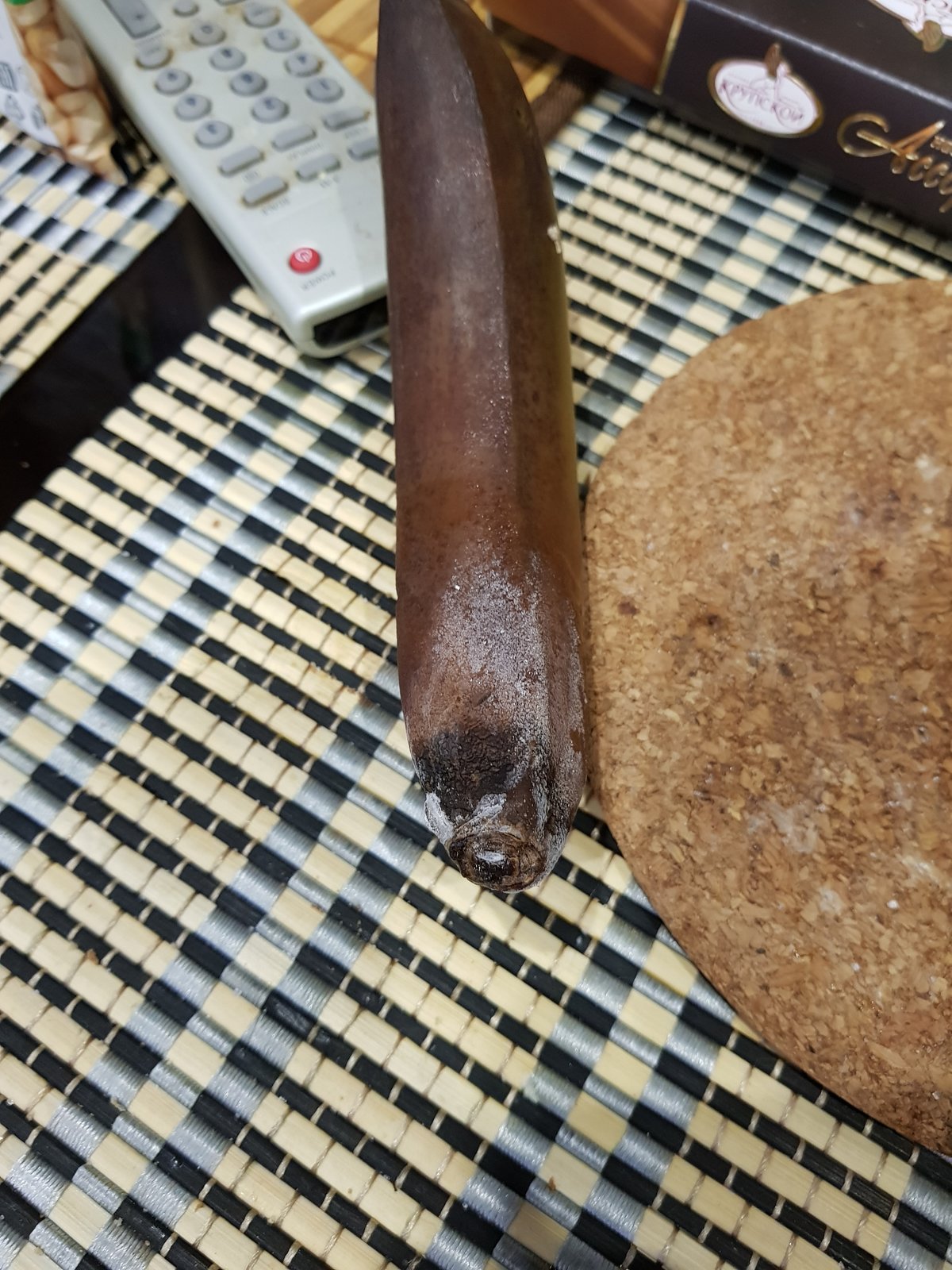

Projector Привет,чьё масло морозил?
  19.08.2019 в 10:40, Optovik сказал:
Раскрыть
Ваше , я в вашей теме продублировал заморозку
  19.08.2019 в 11:08, Projector сказал:
Раскрыть
да я видел, но чуть позже.Вернулся с Липецка - много сообщений, пока просмотрел. Какой у вас однак серьёзный холодильник-объем большой и температура низкая. Я предполагал,что -25-27 это предел.Однако...:wacko:
  19.08.2019 в 12:25, Optovik сказал:
Раскрыть
Я сам в шоке , даже если учесть , что термопара может немного врать , но свой микс и Шелл 0в20 я морозил на 7 положении,  жена ругается на меня , потому что кроме морозилки , в лед все превращается даже простота холодильнике , похоже до -35С точно он может дубасить , может кто вспомнит рекламу холодильников Вирпул , там ведь снежная королева все и всех замараживала  своим ледяным дыханием
Projector надо бы аппарат поберечь.НА таком пределе может "вкладыши" провернуть...
Optovik это бесизносный механизм , так как смазка компрессора осуществляется с помощью ионов меди подающихся при помощи газа
Projector хотя вечного ни чего не бывает,я предположил,что при максимальной нагрузке- износ всё же больше,чем в щадящем режиме.Вам виднее,это я так разговор поддержать...:good3:
