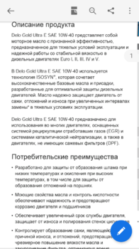

 Вот и побаиваюсь в бензине у лить.
Раскрыть
А изучить допуски у этого масла не пробовал? Есть допуск АСЕА А3…:Connie_cleaning-glasses:
  14.05.2022 в 19:20, Темный сказал:
Тут больше вопрос не в вязкости,а то что оно для дизелей выдаётся,причем не на легковой транспорт. Конкретно мне для спецтехники. Вот и побаиваюсь в бензине у лить.
Раскрыть
Да ни чего не случится. Только скорее всего тарахтеть будет на холодную с  такой  kv40.
