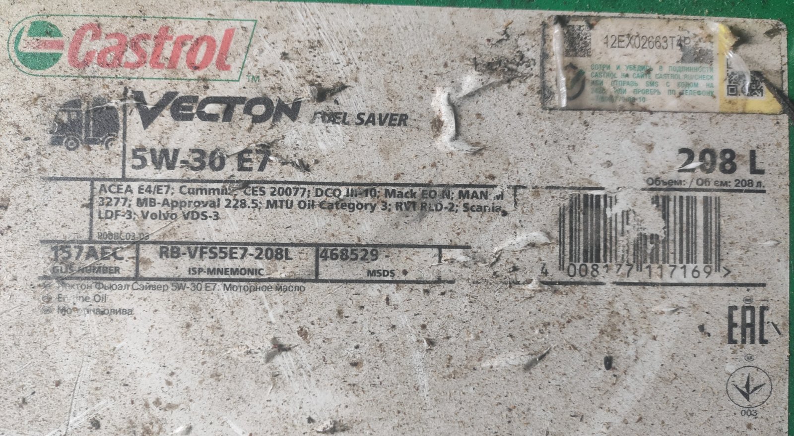

Lobshter Да, пользовался 5w40  двигатель ARC 1.6  16 кл, 125л. Морозов сильных здесь не бывает. За 14 лет здесь максимум видел -15.

Можете свое дизельное масло смело использовать в моторе. Я катал дизельные CF/CL-4/CH-4 допуски на более современном CFNA, и все было отлично. А у вас современный дизельный допуск СК-4, на более старом и более «чугунном» моторе.

Lobshter На W30 норм поедет. В разы более нагруженные двс "гоняют" на тридцатой вязкости и всё добре.
Ни в коем случае не утверждаю, что нельзя использовать жидкие масла. Но все таки древний евромотор это не современный японский турбомотор, есть разница, как ни крути.

Всем форумчанам привет! Хочу апнуть тему. Увидел в интернет-магазине вот это масло:
Как вы думаете, специалисты-мотористы, , можно ли такое масло, использовать в бензиновых  двигателях ЗМЗ, частности в моём ЗМЗ 405/406?
Когда использовал, моторное масло Лукойл Люкс 10W-40 SL/CF полусинтетическое, то постоянно слышны были стучание гидрокомпенсаторов, на холодном двигателе. Индекс вязкости масла у Люкса, равен 156 единиц, а у LUKOIL AVANTGARDE PROFESSIONAL 10W-40, равен 167 единиц.
Получается, что выше указанное дизельное масло,  LUKOIL AVANTGARDE PROFESSIONAL 10W-40, более вязкое. Быстрее проникнет в масляные каналы гидрокомпенсаторов. Тут ещё и высокое щелочно число, равное 15.8 единиц. Зольность 1.8 единиц, высокая!
И цена "конская", равная 15 699 ₽ за 20 литров, против турецкого SHELL Rimula R5 Е 10W-40 полусинтетическое 20 литров за 13 950 ₽. Я понимаю, сравнивать названия ЛУКОЙЛ АВАНГАРД ПРОФЕССИОНАЛ синтетическое и SHELL Rimula R5 Е 10W-40 полусинтетическое, некоректно!!
Но, тем не менее, SHELL против ЛУКОЙЛ на китайских присадках и 13 950 ₽ против 15 699 ₽.
