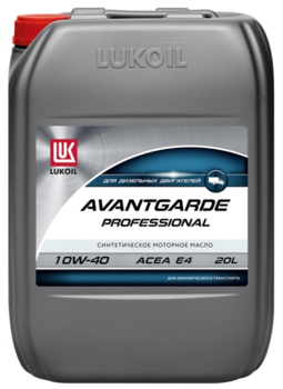

Всем форумчанам привет! Хочу апнуть тему. Увидел в интернет-магазине вот это масло:
Как вы думаете, специалисты-мотористы, , можно ли такое масло, использовать в бензиновых  двигателях ЗМЗ, частности в моём ЗМЗ 405/406?
Когда использовал, моторное масло Лукойл Люкс 10W-40 SL/CF полусинтетическое, то постоянно слышны были стучание гидрокомпенсаторов, на холодном двигателе. Индекс вязкости масла у Люкса, равен 156 единиц, а у LUKOIL AVANTGARDE PROFESSIONAL 10W-40, равен 167 единиц.
Получается, что выше указанное дизельное масло,  LUKOIL AVANTGARDE PROFESSIONAL 10W-40, более вязкое. Быстрее проникнет в масляные каналы гидрокомпенсаторов. Тут ещё и высокое щелочно число, равное 15.8 единиц. Зольность 1.8 единиц, высокая!
И цена "конская", равная 15 699 ₽ за 20 литров, против турецкого SHELL Rimula R5 Е 10W-40 полусинтетическое 20 литров за 13 950 ₽. Я понимаю, сравнивать названия ЛУКОЙЛ АВАНГАРД ПРОФЕССИОНАЛ синтетическое и SHELL Rimula R5 Е 10W-40 полусинтетическое, некоректно!!
Но, тем не менее, SHELL против ЛУКОЙЛ на китайских присадках и 13 950 ₽ против 15 699 ₽.
Что скажите товарищи? Возвращайтесь с телеграм-каналов на форум.
Скажу что ЗМЗ-405/406 прекрасно работает и на более простых маслах и выкидывать деньги на ветер не имеет никакого смысла.

Обычно, по каналам быстрее проникает как раз менее вязкое.
Парадокс русского языка, у менее вязкого масла — больший индекс вязкости. Может быть это связано с математикой. Чем меньше знаменатель, тем большее значение равенства при делении. Поэтому указывается индекс. Как-то так!
Всё-таки, филологи с математиками не дружат))

Ну, а если, движок с черным налётом/нагаром, высокое щелочное число отмоет налёт постепенно? Ведь хороший продукт, не может стоить дёшево? Если конечно речь не о демпинге цен на рынке. Само масло дорогое. Есть ещё у Лукойла, более дорогие масла такие, как Лукойл АВАНГАРД ПРОФЕССИОНАЛ М6 10W-40, 20 литров за 19 050 ₽ и Лукойл AVANTGARDE PROFESSIONAL XLE 10W-40 синтетическое 20 литров за 17 550 ₽.

Щелочное число указывает, как долго будет сопротивляться масло образующимся кислотам внутри двигателя при сгорании топлива, но никак не занимается мойкой движка))))
У масла(минерального) есть природные растворяющие способности, но их не так достаточно, чтобы прям мыть загаженные в чёрную двигатели до блеска чистого металла. Уже необходима химия с растворителями.
Отчасти вам помогут масла с хорошими диспергирующими свойствами (long life масла), чтобы вынести с собой побольше грязи с собой.
