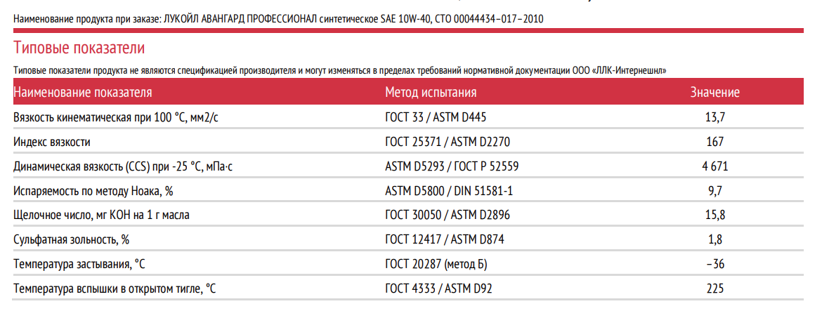

1 час назад, Алексей 27057 сказал:
Ну, а если, движок с черным налётом/нагаром, высокое щелочное число отмоет налёт постепенно? Ведь хороший продукт, не может стоить дёшево? Если конечно речь не о демпинге цен на рынке. Само масло дорогое. Есть ещё у Лукойла, более дорогие масла такие, как Лукойл АВАНГАРД ПРОФЕССИОНАЛ М6 10W-40, 20 литров за 19 050 ₽ и Лукойл AVANTGARDE PROFESSIONAL XLE 10W-40 синтетическое 20 литров за 17 550 ₽.
Нет, высокое щелочное это показатель общего ресурса масла, а не его моющих свойств или способности растворять уже имеющиеся отложения. Шламы,  лак и пр. оно не отмоет. Если нужно именно отмыть гуталин под клапанной крышкой, то вам скорее поможет банальная промывка на масле с добавлением дизтоплива или уайт-спирита.

Проходящий мимо автор статьи, когда промывал маслом при частой замене, не использовал дизельные масла с щелочным числом 15.8 и соответственно сульфатной зольностью 1.8. Объективно, что в таком масле, больше моющих присадок.
Цифры, если им верить, говорят за себя. Я понимал, что маслом отмыть отложения полностью — невозможно. Частично — может! Если верить автору и снимкам. Промывки — деньги на ветер!
Если нет статей, где написано, что дизельное масло с щелочным числом 15.8 и соответственно сульфатной зольностью 1.8, навредит двигателю ЗМЗ 405/406, тогда я проведу эксперимент. В Ютубе, форумчанин Смирнов, который делает распилы фильтров, сказал, что для выше написанного двигателя, целесообразно использовать дизельное масло. Но там была реклама масел Nestе. Как-то так.
