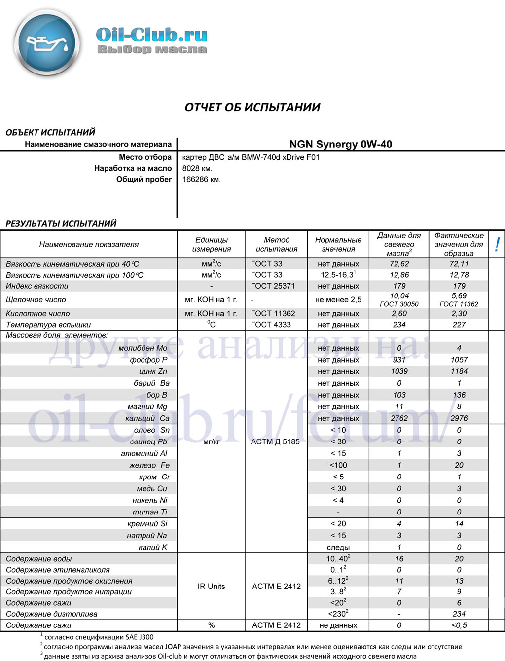

NGN Synergy 0W-40 отработка на BMW 740d после 8028км.

Ну я о том и говорю, масло хорошее, но щелочное будет меньше, чем LL-01. База на высококачественных ПАО, сильной просадки не должно быть. Катай 8-10 тысяч и делай отработку, а там посмотрим.  Вот анализ свежака если что.

Анализ, ну и соответсвенно масло мне понравилось. Но, все-таки хочу спросить. В принципе, я это масло планировал на зиму использовать. Стоит ли заморачиваться и в лето переходить на 5W-* - 10W-*. Или в лето остаться на этом?

3) Щелочное число как видишь за 8000км и 222мч упало в половину, это не много.
ну и не мало для дизеля на 8 литрах масла и 220мч
Главная цель моего анализа, я и Данилу говорил, выяснить количество топлива в масла в следствии чип-тюнинга. Теперь за это спокоен. Попутно, для себя выяснил, что данное масло больше 10 000 км или 280 м/часов катать не буду. Как думаешь?
согласен это и не -2 падение щелочного - как мы часто видим на дизелях. И не мало тоже.
