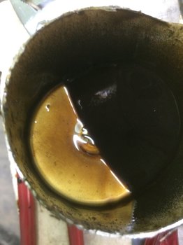

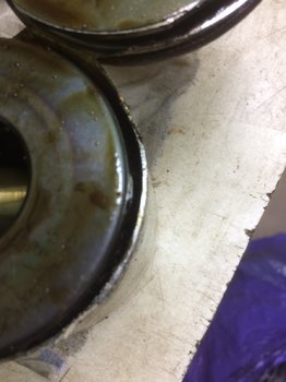

Всем привет - распилил сегодня два фильтра один из них противоречивый Базальт
Машина - Калина 2
Двигатель - 1.6 16кл 106лс
пробег 68 800
Масло Mobil 3000 5w40 синтетика
Интервал замены масла 8 000
Режимы  - 95%город/5% трасса (все 4 сезона весна лето осень зима) - ездят на ней мало
Впечатления: металл корпуса толстый. Претензий по качеству сборки фильтра нет. Бумага вся целая хоть и есть небольшие замины. Фильтрующая бумага упакована довольно плотно (плотнее чем во втором распиленном фильтре) на фото видно. Самые большие раскрытия бумаги так же на фото
 IMG_5270.thumb.JPG.806bde831bcd5f8689d90620ea98fa03.JPGIMG_5276.thumb.JPG.b8a3baae7096efc1afa5b5d346656b73.JPG
p/s: на сор от болгарки на антидренажном клапане внимания пожалуйста не обращайте

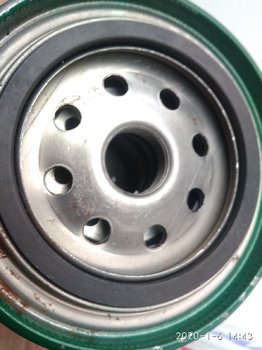

Не знаю как вам, а мне - интересно разобраться.
Может так вам наглядно будет, как эта ересь перекрывает масляный канал,и через какие щелочки масло щимется.
