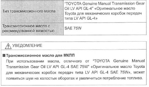

Тем и отличаются, что на других маслах появляется шум в коробке, прямо так и написано в мануале, тем более на 75w-90(оно слишком вязкое). Если лить не оригинальное тойотовское то тогда выбор:75w-80.

Выше скриншот из мануала, и тема об этом - этого недостаточно?
@Paulson, и что там написано заливать 75W-80?

вот в том то и оно, что  мануале про LV ни слова, но по ссылке в начале темы парень-королловод столкнулся с такойже проблемой, вот я и подумал что и у меня масло не той системы )) Все таки тачки почти одинаковые, врядли там чтото конкретное в коробке отличается. Подшипники да, слабоваты. но у меня на скорости не воет, работает тихо, только при холодном старте при низких температурах. Вон dim7777 нашел скрин с мануала где конкретно написано что надо масло с индексом LV.

Так это для другой машины скрин, там и коробка другая и масло там рекомендовано именно LV.
